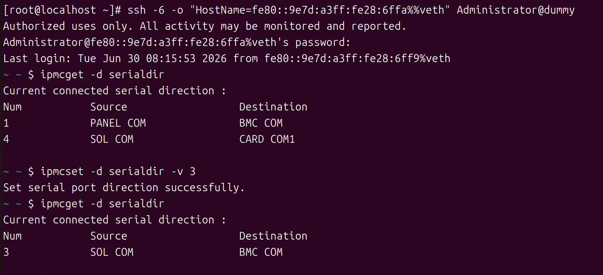

ssh连接os,在os下执行:ssh -6 -o “HostName=fe80::9e7d:a3ff:fe28:6ffa%%veth” Administrator@dummy连接到BMC
在此处进行SOL切换,顺序执行:ipmcset -d serialdir -v 4 ipmcset -d serialdir -v 3
命令成功执行,见上图

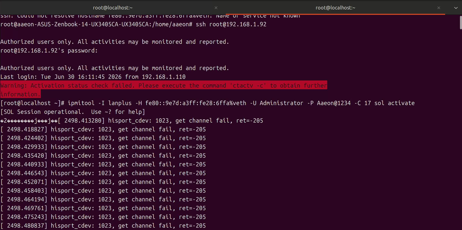

再开一个terminal,ssh到os,再执行:ipmitool -I lanplus -H fe80::9e7d:a3ff:fe28:6ffa%veth -U Administrator -P Aaeon@1234 -C 17 sol activate
此时当前terminal循环打印见下图:
这是什么情况,如何解决这个问题?
