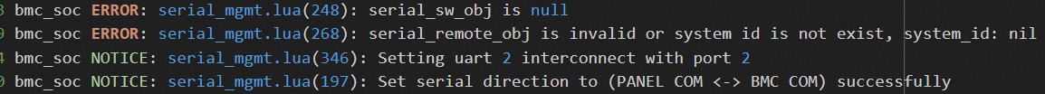

IPMI sol命令阻塞
环境
BMC版本:2509
现象
执行sol activate命令阻塞
日志
[2026-01-09 11:14:24]  1970-01-03 01:42:11.306922 bmc_soc NOTICE: serial_mgmt.lua(460): Setting uart 5 interconnect with port 5
[2026-01-09 11:14:24]  1970-01-03 01:42:11.309735 bmc_soc NOTICE: serial_mgmt.lua(460): Setting uart 6 interconnect with port 6
[2026-01-09 11:14:24]  1970-01-03 01:42:11.314365 bmc_soc NOTICE: serial_mgmt.lua(460): Setting uart 7 interconnect with port 7
[2026-01-09 11:14:24]  1970-01-03 01:42:11.315962 bmc_soc NOTICE: serial_mgmt.lua(479): reset uart connect successfully
[2026-01-09 11:14:24]  1970-01-03 01:42:15.616546 bmc_soc ERROR: serial_mgmt.lua(248): serial_sw_obj is null
[2026-01-09 11:14:24]  1970-01-03 01:42:15.617040 bmc_soc ERROR: serial_mgmt.lua(268): serial_remote_obj is invalid or system id is not exist, system_id: nil
[2026-01-09 11:14:24]  1970-01-03 01:42:15.619918 bmc_soc NOTICE: serial_mgmt.lua(346): Setting uart 2 interconnect with port 2
[2026-01-09 11:14:24]  1970-01-03 01:42:15.621677 bmc_soc NOTICE: serial_mgmt.lua(197): Set serial direction to (PANEL COM <-> BMC COM) successfully

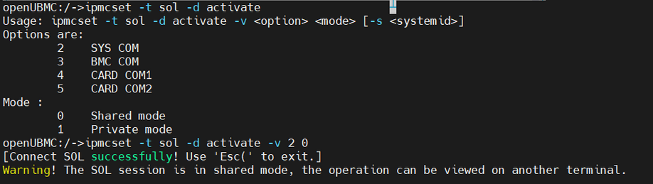

是否出现问题的具体时间呢?日志中没有提问对应的时间的日志。另外这个日志的时间和发送ipmi命令的时间是否是相同的呢?这个日志的时间应该是bmc刚刚启动的时间。
这里贴图的ipmi命令结果看着是正常进入了sol会话的,阻塞指的是输入没有响应吗?
重新收集了日志,操作时间:
2026-01-21 11:30:00 IPMI,unknown@unknown,bmc_soc,Set serial direction to (PANEL COM <-> BMC COM) successfully
2026-01-21 11:30:00 IPMI,Administrator@192.168.5.207,rmcpd,Connect SOL successfully
现象是sol activate后没有任何输出,也不响应字符输入、回车。

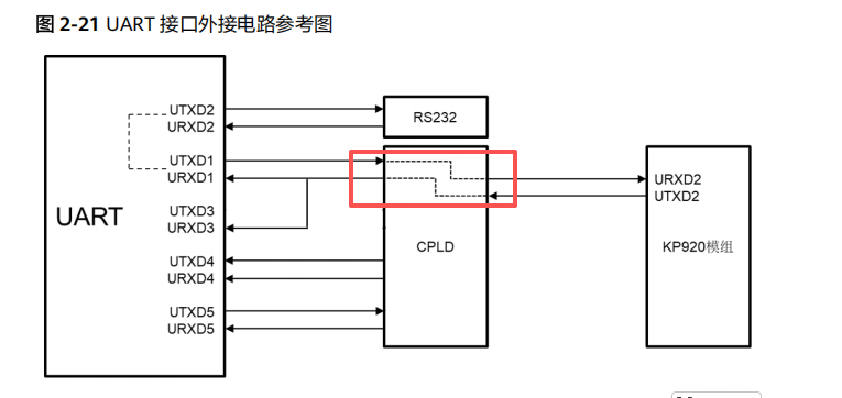

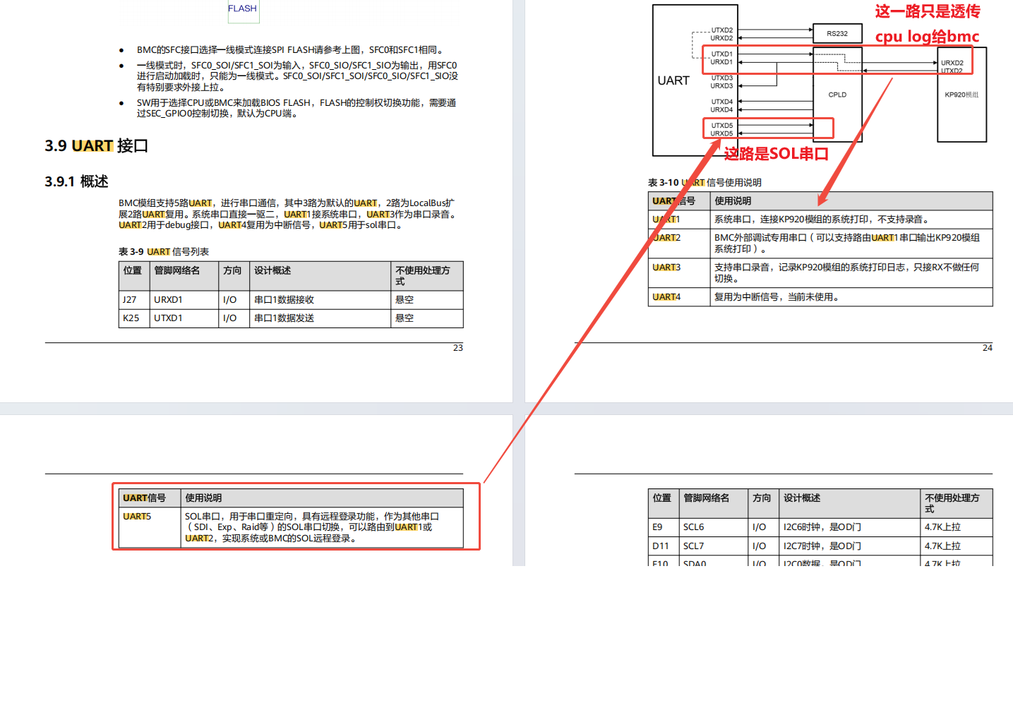

测试时发现,BMC有一路SOL串口连接至CPLD,在CPLD里强制将SOL串口切换到BMC UART或者CPU UART,IMPI SOL都有对应的log输出,上面这条ipmcset指令走的路径是怎样的?结合硬件来看,是不是需要BMC传递一个SOL_SW给CPLD(类似与JTAG_SW),由CPLD路由到对应端口?
看手册,可能是cpld那边没处理好,另外SOL串口(UART5)切换也不走CPLD,属于软件层面的功能。
UART2的BMC面板串口是正常的,可以通过切换选择BMC侧或者KP侧。
哦哦,那可能是软件哪里有问题了 :sweat_smile:

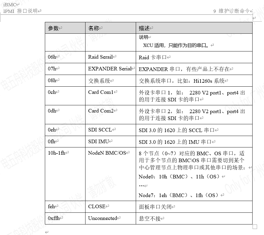

iBMC IPMC 接口说明中有关串口切换的描述
同时也能看到HW提供的载板命令字表格中原先是有载板切换SOL描述的,后续为什么没有沿用的,就不得而知了
日志是否有异常呢
对应的时间点有这些日志。串口的目标是bmc,确认一下bmc是否有配置串口呢?
