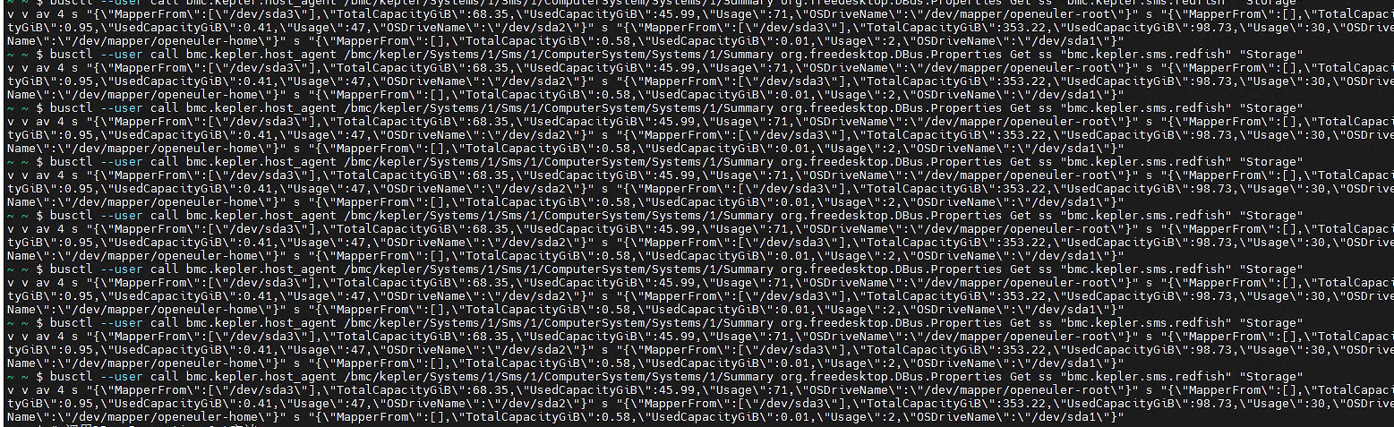

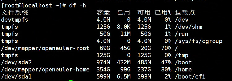

在OS中删除大文件调整磁盘占用率后,BMC收到iBMA上报的磁盘使用率数据长时间未更新,延迟约几十分钟才生效。
  • 尝试修改iBMA上报周期配置:
    ibmacli conf modify --name Monitor.ini --arg Summary.intervalTime --value 60
  • 结果:配置修改后问题依旧,数据仍延迟几十分钟才更新
