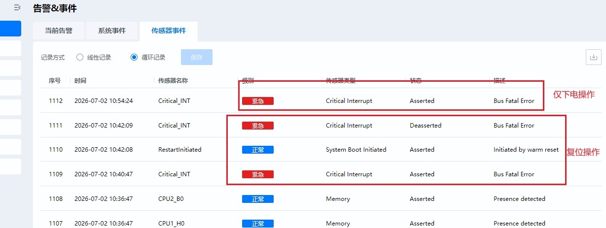

dpu卡正常下电触发Critical_INT传感器bus fatal error告警
dpu卡正常下电,触发Critical_INT传感器告警
  1. dpu卡做下电/复位动作,触发Critical_INT传感器告警,如下:
  2. Critical_INT及其事件定义如下:

  3. 根据以上:PCIe 设备下电时,PCIe Link 断开 → AER (Advanced Error Reporting) 检测到链路丢失 → 上报为 Fatal Error → PCIeRASCollector.FatalError 被置 1 → 匹配 到DiscreteEvent_Critical_INT_FE → Assert Critical_INT 传感器。
    这是正常的 PCIe 行为——PCIe 设备突然从总线消失,总线侧会认为是一个 Fatal Error。
  4. 看起来是PCIe RAS 检测机制与dpu卡正常下电流程之间的冲突
问题
dpu正常下电产生fatal error告警,是否合理?
结论与建议
  • 从硬件机制角度看:DPU正常下电导致PCIe Link断开并上报FatalError是符合PCIe规范的自然行为,但这不是系统故障,而是预期操作。
  • 从告警合理性角度看:将正常下电触发的FatalError直接转换为Critical_INT传感器告警是不合理的,因为这属于误报,会干扰运维人员的判断。
  • 推荐解决方案:参考已存在的做法(如电压告警案例),在DiscreteEvent_Critical_INT_FE的事件定义中增加对电源状态(如Entity_GPUCard.PowerState)的判断,仅在设备处于上电状态时响应FatalError,从而屏蔽正常下电时的误告警。类似方式已在其他场景被验证有效。

下电动作与暴力拔卡行为相似,上报FE故障符合预期,如果需要不触发告警,建议和卡侧和bios对齐,有没有下电不上报告警的驱动或者方案,或者直接不配置这个告警。
所以除非客户强制要求,实际还是建议下电需要上报FE故障的?
