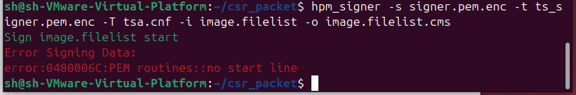

CPLD的hpm升级包签名失败
参考社区的cpld场外打包 CPLD场外打包疑问 - 交流互助区 - openUBMC 论坛
在进行到对文件进行签名这一步时报错
想问一下这是什么原因

解决了,.enc文件要在指令里加上-p <密码>
