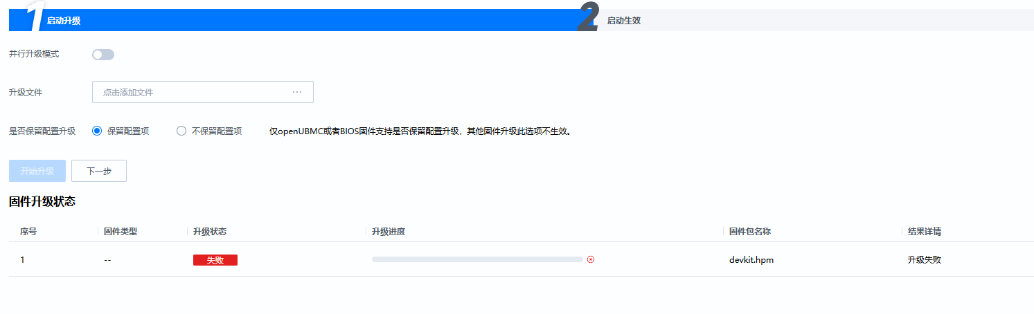

制作的CPLD更新包网页更新失败
网页更新制作的cpld更新包失败
相关日志如下

  1. 打包签名
./packet.sh package . False
hpm_signer -s signer.pem.enc -t ts_signer.pem.enc -T tsa.cnf -i image.filelist -o image.filelist.cms -p <证书密码>
./packet.sh rebuild .
生成的devkit.hpm在openUBMC网页上更新失败

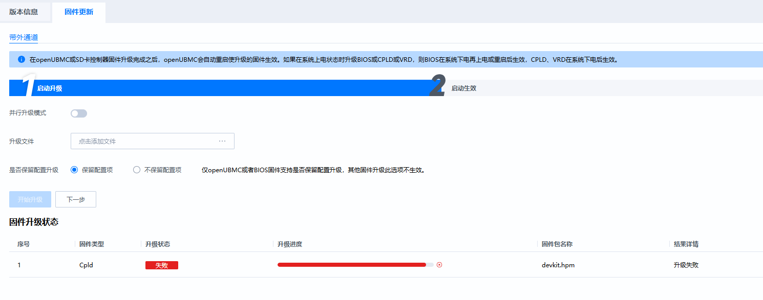

看日志有点像打包后解包出现了问题,你看看是不是CPLD打包需要开启加密。我这边当时验证时是用没有加密的方式处理的./packet.sh package . False,你可以用./packet.sh package . True打包看看
尝试用./packet.sh package .True打包
似乎解包成功了,但是更新还是失败了
相关日志:

这个进度条应该是CPLD固件升级过程中出问题了。
看到日志,general_hardware ERROR: process.lua(58): file len:0x0(Max:0x300000) invalid!。
只看general_hardware 组件日志吧,看看是不是固件包本身有问题
是固件包的问题,第二次打包的时候没有给.vme重命名为cpld.vme,重命名之后可正常更新
