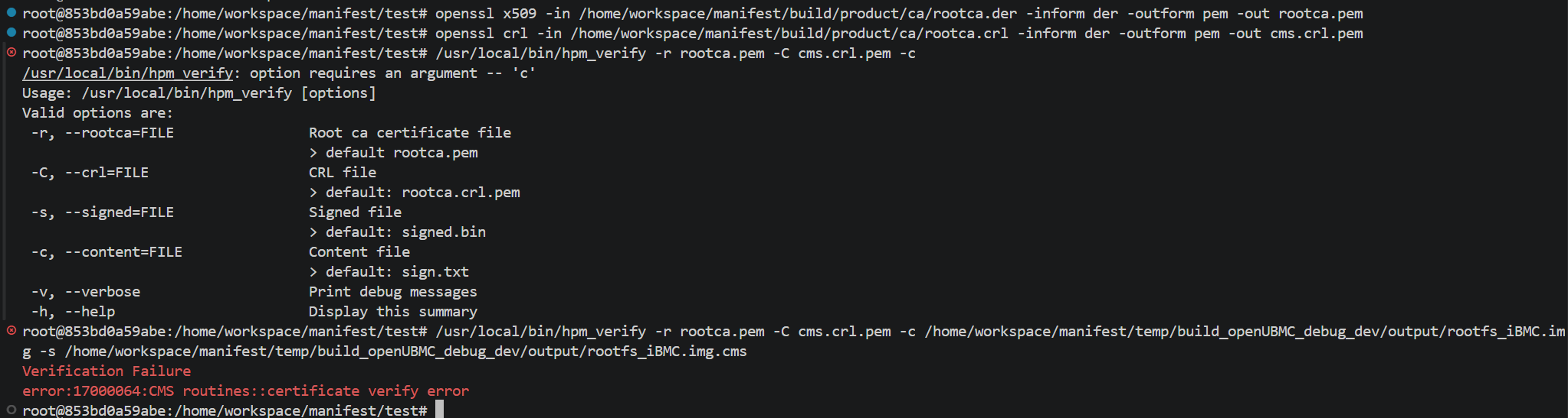

你找一个临时目录,执行如下命令:
openssl x509 -in /home/workspace/manifest/build/product/ca/rootca.der -inform der -outform pem -out rootca.pem
openssl crl -in /home/workspace/manifest/build/product/ca/rootca.crl -inform der -outform pem -out cms.crl.pem
/usr/local/bin/hpm_verify -r rootca.pem -C cms.crl.pem -c /home/workspace/manifest/temp/build_openUBMC_debug_dev/output/rootfs_iBMC.img -s /home/workspace/manifest/temp/build_openUBMC_debug_dev/output/rootfs_iBMC.img.cms
报如下错误:
这就证明你的证书出问题了,你原始的
/home/workspace/manifest/build/product/ca/rootca.crl 是什么文件?

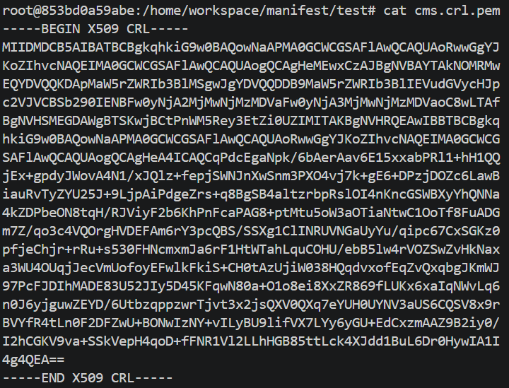

这个是cms.crl.pem的内容

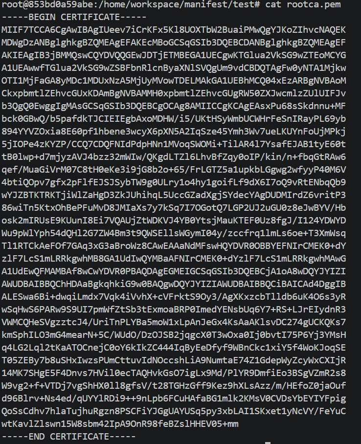

这个是rootca.pem内容
这个如何对比呢?
openssl x509 -in xxx.pem –noout -enddate

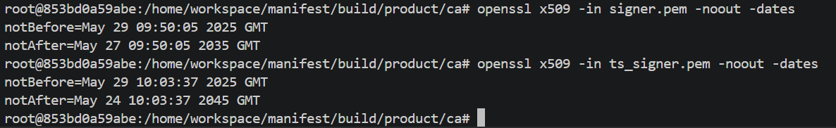

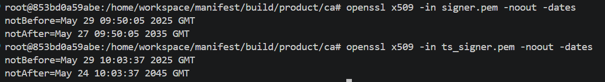

现在我有点怀疑是你们的签名证书过期了,从你给我的信息来看,你的根证书过期时间在2075年,但是你的
signer_pem: ${product}/ca/signer.pem
timestamp_signer_pem: ${product}/ca/ts_signer.pem
有可能已经过期了
我查了时间,显示的是没过期

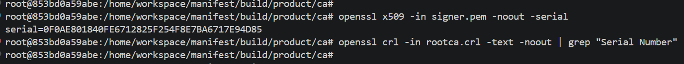

1.我们曾尝试使用查找序列号的方式验证被吊销:
结果显示没有被吊销;
2.我们尝试使用指令查看文件是否过期,rootca.pem上文也验证过,均显示没有过期
