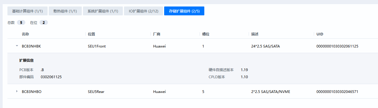

从前置24盘背板接出来的后置两盘背板在AC测试过程概率性加载失败(失败率约3/3422)
初步分析

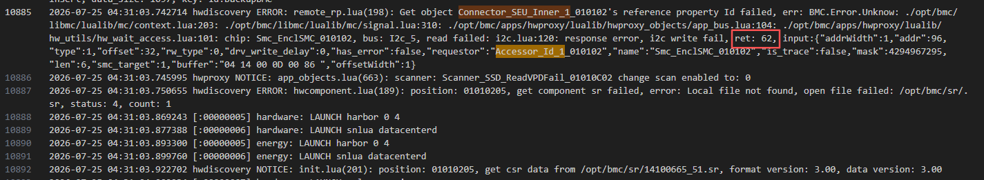

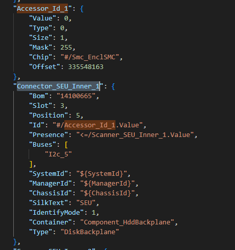

1、从24盘位背板的CSR文件Connector_SEU_1_0101.bin可以看到后置2*2.5SAS/SATA硬盘背板对应的连接器Connector_SEU_Inner_1从Accessor_Id_1获取Id属性
2、从connectors.txt可以看到Connector_SEU_Inner_1对应的LoadStatus为4

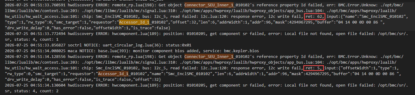

3、从framework.log.1可以看到读取对应的SMC命令连续失败两次,第一次错误码是62,第二次错误码是5
4、在此之前已经发生过一次SMC读取失败,错误码也是62,只是第二次重试读取成功了,所以没有报错

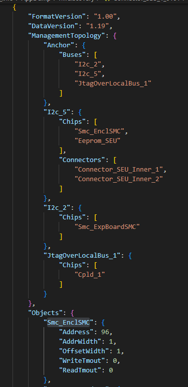

5、查看对应时间点的linux_kernel_log,有i2c-5 0x30地址的报错,对应的就是前置24盘背板的SMC地址

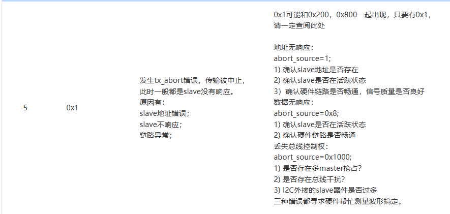

6、参考I2C总线介绍 | 文档中心 | openUBMC对错误码进行解析
#求助内容
定位到这一步后,能否确定是硬件问题
常见的硬件错误码,可以排除软件侧的问题
