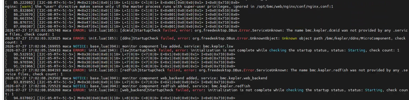

升级2512后不能打开web无法使用ssh,maca提示web_backend和redfish报错
2503升级2512LTS-SP1后可以telnet,但不能打开web无法使用ssh,maca提示web_backend和redfish报错。
串口报错:
以下是:framework.log中 grep web, 附件是单独复制导出的framework和app.log
~ ~ # cat /var/log/framework.log |grep web

2026-07-27 17:02:08.858061 maca ERROR: init.lua(191): [web_backend]StartupCheck failed, error: initialization is not complete while checking the startup status, status: Starting, check count: 1
frame and web.tar (4.1 MB)

根据提供的日志,bmc在2026-07-27 17:01:40的时候重启,问题中提及的redfish组件和web_backend组件报错是在17:02:08左右在framework日志中打印,此时redfish组件和web_backend组件尚未初始化完成。
redfish组件是在17:02:34时初始化完成,web_backend组件是在17:02:15时初始化完成,可以查看app.log中start redfish service successfully和start web_backend service successfully日志确认,初始化完成后应当redfish和web功能正常
