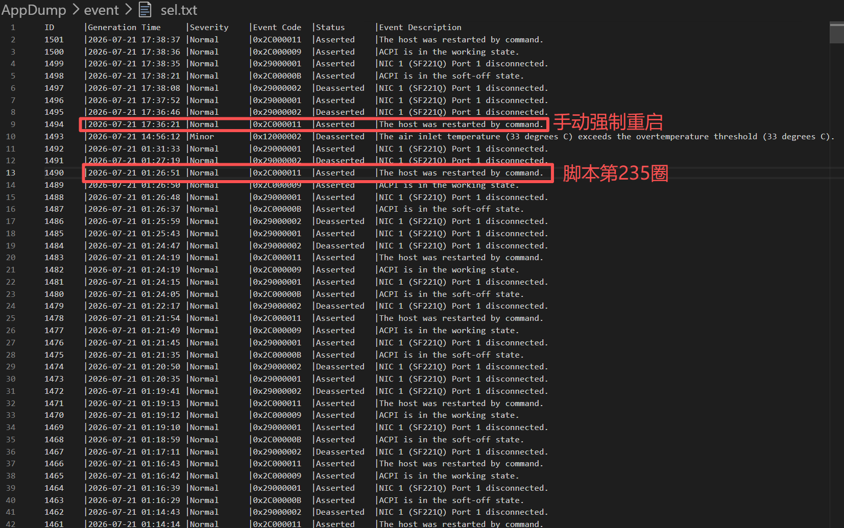

920BS机型(BMC基线25.12 LTS SP2)DC测试,跑到第235圈时异常暂停,隔十几个小时后发现并强制重启后DC脚本又正常执行,目前通过日志看第235圈下电上电均正常,想求助帮忙分析下暂停原因。

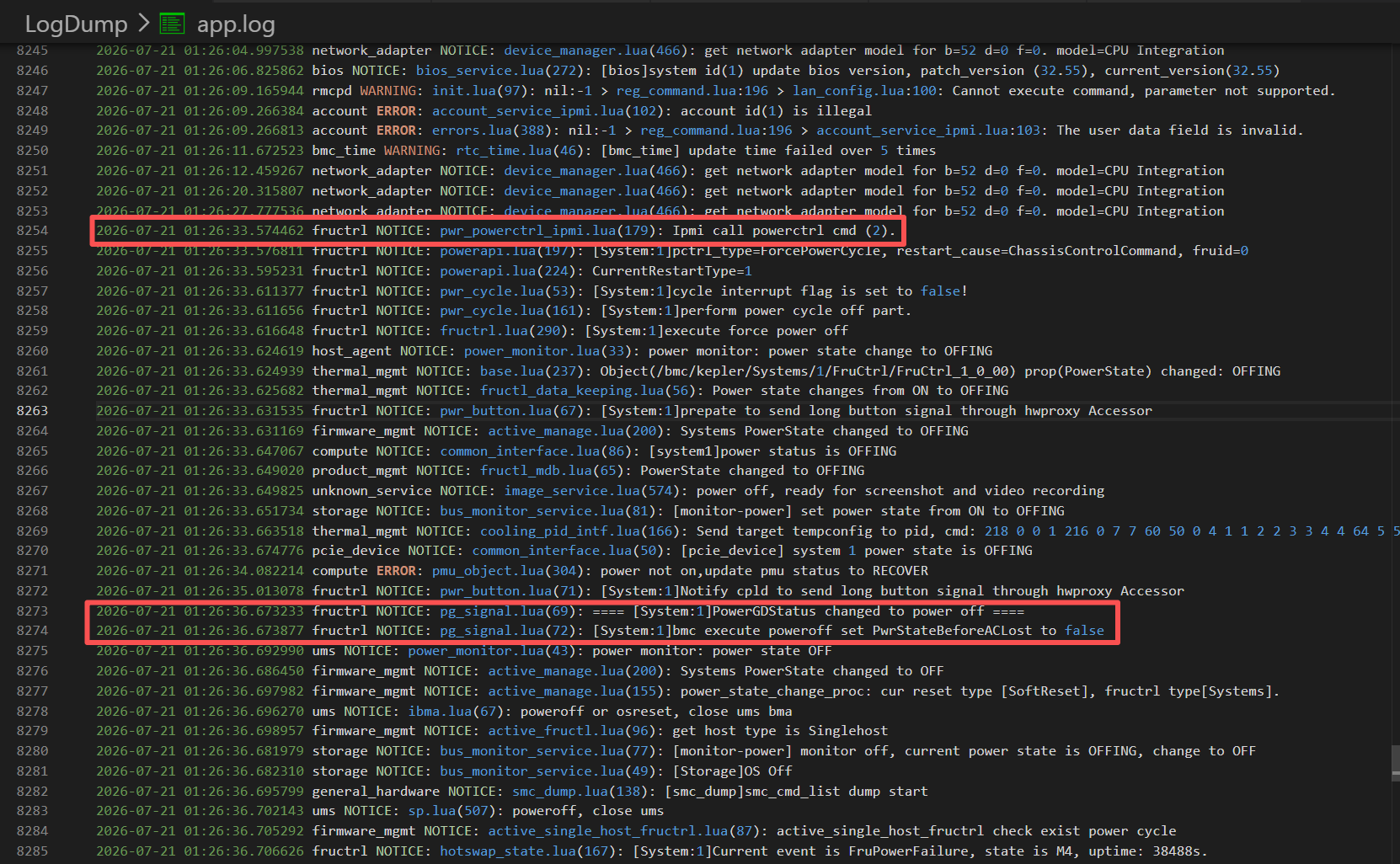

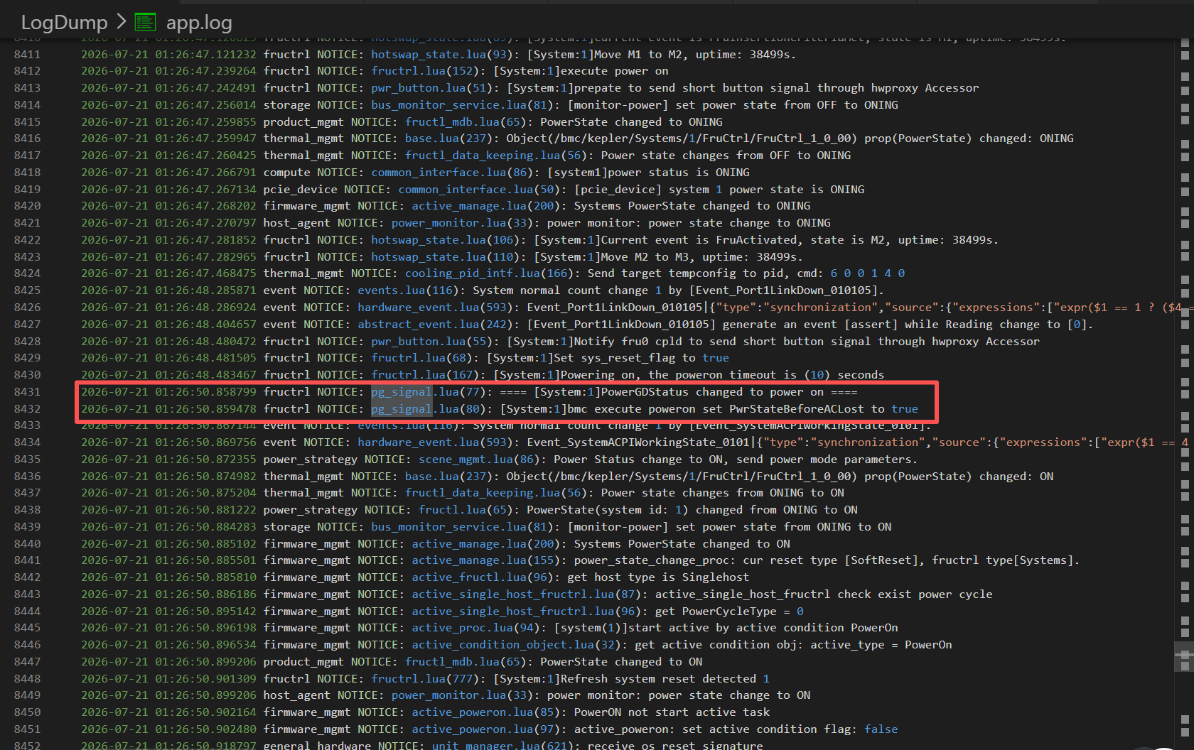

/var/log/app.log 查看第 235 圈对应时间点是否有组件启动失败、KILL selfobject_register failed 等异常。
/var/log/framework.log 检查 maca 框架的组件启动/重拉记录,确认是否有组件反复崩溃或 HealthCheck 失败。
/var/log/ipmi/ 相关日志 确认 ipmiservices 连接状态、BT/KCS 通信是否正常。

如果BMC没异常的话,不太好分析。建议在执行脚本加打印
