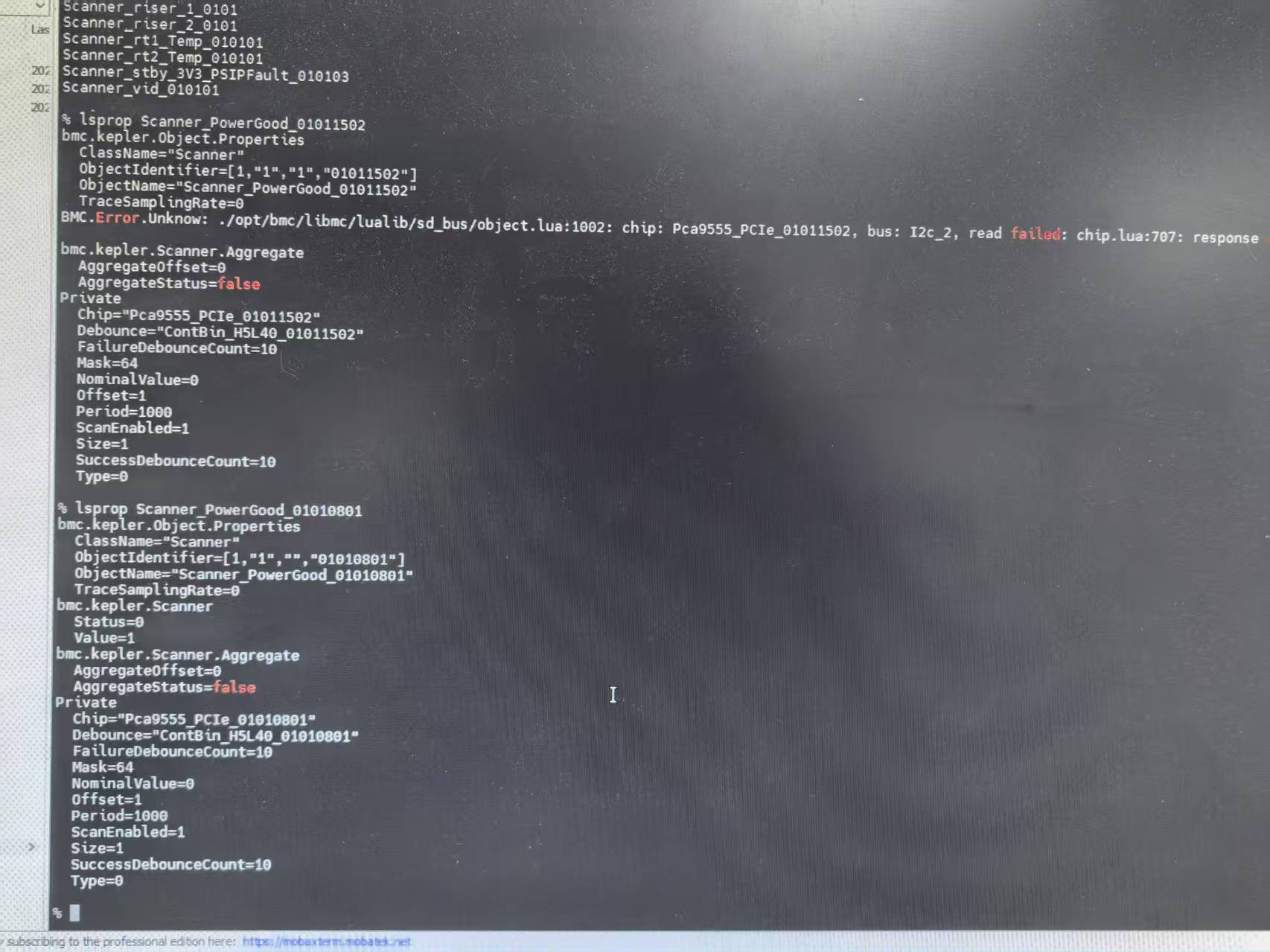

SP226D网卡power fail 0x08000041告警
当前机器上面插了5张SP226D网卡,其中一张在UB riser上面,告警的为接在UB riser上面的卡,查看代码初步定位是Scanner_PowerGood的value获取失败:(01011502为UB riser上的网卡),

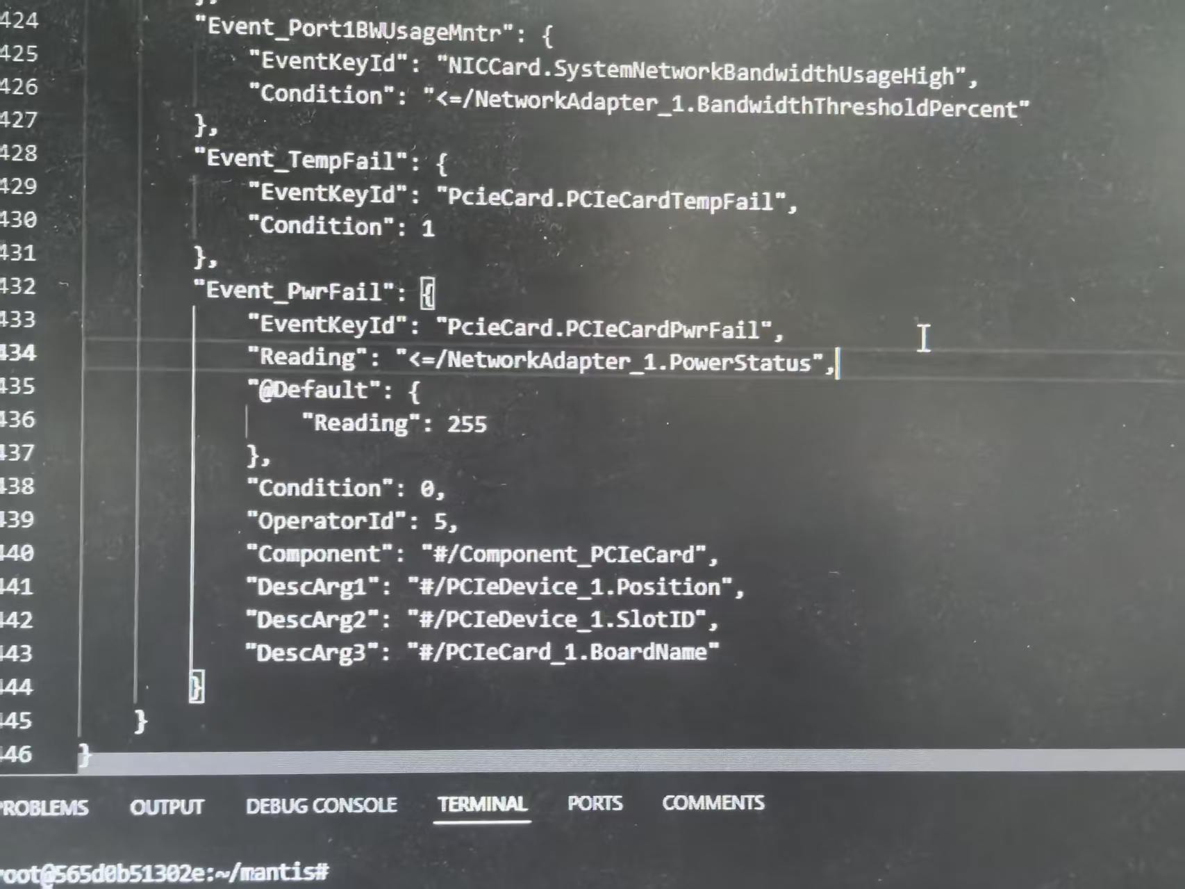

查看日志发现默认对应networkadapter_1_01011502的powerstatus的值为255,查看对应event发现值为0才会触发告警;
进行AC操作之后,发现networkadapter_1_01011502的powerstatus变成0,触发power fail告警
请问这个问题有解决思路吗?

1. 理解告警触发逻辑与PowerStatus取值问题
  • 根据文档1(新增资源协作接口属性标识网卡电源健康状态),PowerStatus 属性用于表示网卡电源健康状态,取值范围为:
    • 1:正常
    • 0:异常(触发电源故障告警)
    • 255:默认值,表示不支持获取或未获取到网卡电源状态
      该属性是只读的,且持久化。
  • 您观察到:
    • 默认 networkadapter_1_01011502 的 PowerStatus 值为 255(即未获取到有效状态)。
    • 进行AC操作后,该值变为 0,触发了 Power Fail 告警(对应事件 Event_PowerFail,关键标识 PCIeCard.PCIeCardPowerFail,参见实体 Event_PowerFail)。
  • 初步定位:Scanner_PowerGood 的 value 获取失败。在知识库中,Scanner_PowerGood.Value 描述为“指示系统电源状态,用于控制设备使能或操作准备”,并且与 NetworkAdapter_1 有关联(关系:NetworkAdapter_1 监视电源状态通过 Scanner_PowerGood.Value 变量)。
可能原因:AC操作后网卡电源尚未稳定或硬件尚未准备好,导致 Scanner_PowerGood.Value 读到了 0(异常),从而 PowerStatus 变为 0 并触发告警。这可能是时序问题或硬件检测逻辑不完善所致。

排查一下是不是这个Scanner_PowerGood的默认值配置的不对?之前主干分支上已经做过一轮排查了。修改1822网卡PowerGood传感器的默认值-vpd-AtomGit
