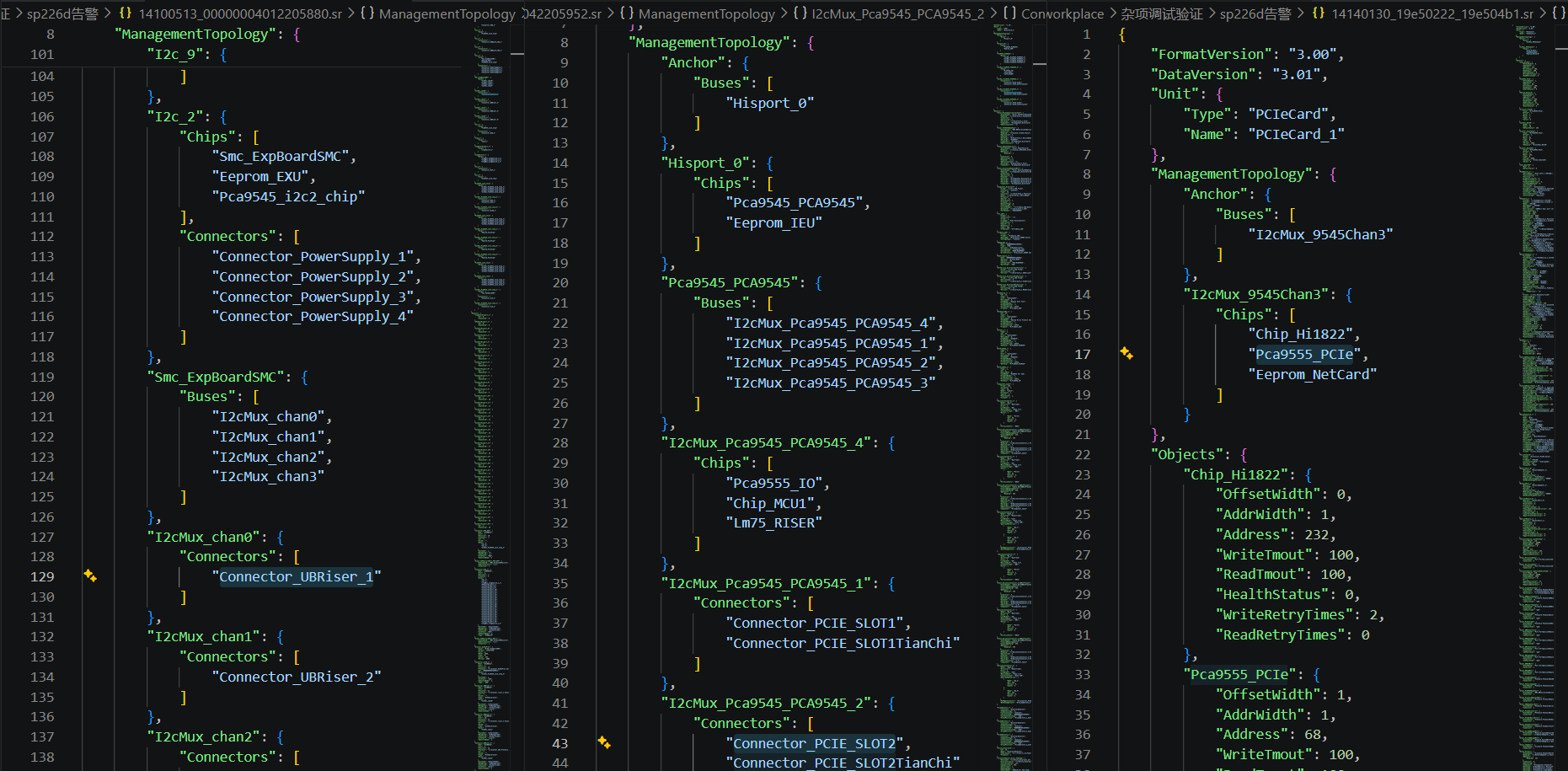

从左到右分别对应扩展板、ubriser和sp226d网卡的链路配置
扩展板的I2cMux_chan0下Connector_UBRiser_1对应ubriser
ubriser上Connector_PCIE_SLOT2对应网卡sp226d

通过命令call Pca9555_PCIe_01011502 bmc.kepler.Chip.BlockIO Read 0 1 1会有报错
response error,chip internal error, SMC completion code: 4
有其他机器在sw板上插了四张sp226d网卡,但没有出现power failure报错,进行过替换网卡的操作,问题跟着槽位走。另一个电子标签报错是不管插在哪都会告警。请问是链路配置有问题吗?有没有办法进一步定位?
