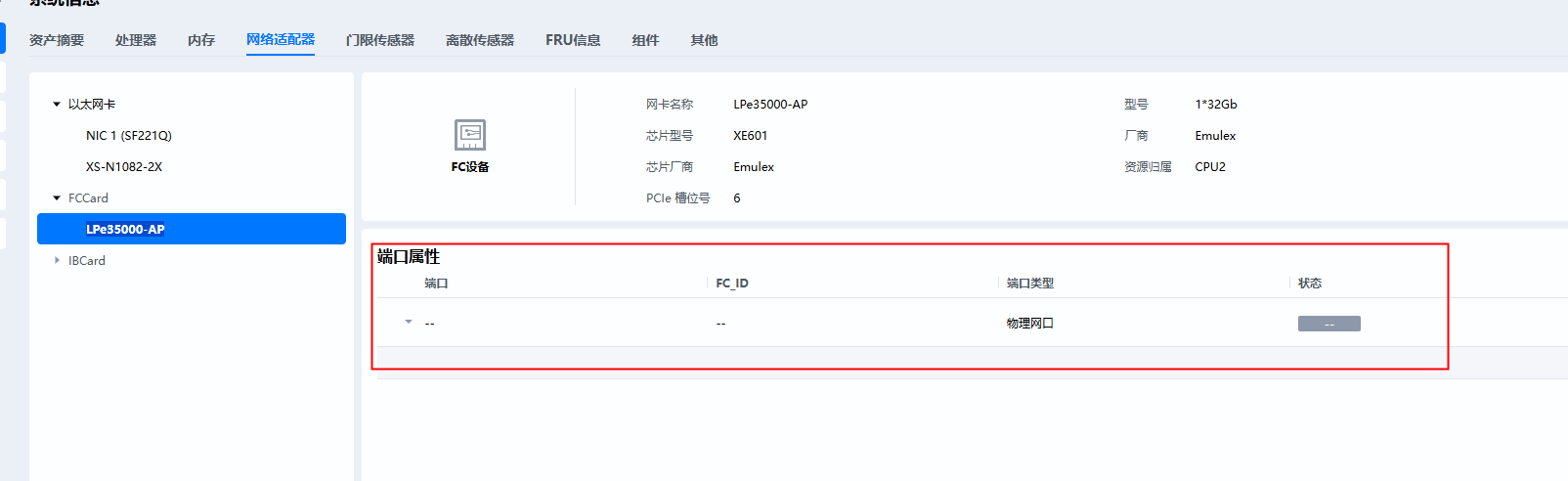

lpe35000网卡卸载bma后端口什么都不显示
lpe35000网卡卸载bma后端口什么都不显示。 该问题曾在25年12月份解决过,反合社区的修改,设置网卡支持mctp,但现在又复现了,想问下是做过相关的修改么?
【FC卡LPe35002-AP】在不装iBMA的情况下,网卡端口、FC_ID、状态信息不显示,必现 - 交流互助区 - openUBMC 论坛

您遇到的问题很可能不是由于简单地未设置“支持MCTP”标志,而是 network_adapter 组件在通过MCTP/PLDM协议向LPe35002-AP卡请求数据时,网卡未能正确响应,导致后续所有端口信息(端口、FC_ID、状态)获取流程中断。此问题可能与openUBMC 2606版本的组件更新或硬件适配不完善有关。
强烈建议您在论坛帖子中或直接向社区提供最新的一键日志,以便更精确地判断是软件时序问题还是网卡固件响应问题。 根据日志分析结果,您才能进一步决定是需要修改 network_adapter 的代码逻辑,还是需要更新FC卡的固件。
根据您提供的信息,您遇到的问题是 LPe35000 (LPe35002-AP) FC卡在卸载iBMA后,网卡端口、FC_ID和状态信息不显示。该问题曾通过在社区合入修改(设置网卡支持MCTP)得到解决,但在 OpenUBMC 2606 版本上重新出现。
以下是根据知识库中的资料,对您问题原因的分析和定位建议:
问题原因分析
从社区论坛的讨论和相关日志分析来看,导致该问题的根本原因很可能在于网卡未响应 network_adapter 组件发送的带外管理报文,而不仅仅是MCTP支持标志位的问题。
  1. MCTP端点已创建,但通信失败:
    • 根据社区解决方案提供者 mao_0v0_q7rci 的分析,日志显示该网卡的 endpoint(端点)已成功创建,这表明MCTP的基本链路是通的。
    • 然而,network_adapter 组件依次调用了十几个PLDM更新函数(如 update_wwnn_by_pldm、update_link_status_by_pldm、update_serial_number_by_pldm 等)来获取端口的WWPN、链路状态和FC_ID等信息。
    • 日志中显示,在部分属性获取成功后应该打印日志,但实际未打印。这强烈暗示网卡在执行后续的某个读取操作时没有返回响应,导致任务卡住,从而无法获取到端口、FC_ID和状态信息。这与问题描述中“什么都不显示”的现象完全吻合。
  2. 与硬件预埋和版本迭代相关:
    • 在另一个关于博通LPe32002-AP HBA FC卡的帖子中,社区维护者曾指出该卡当时配置为“预埋”状态,暂未正式支持,并计划在25.09版本中跟踪适配。这说明新卡的适配是在不断迭代和完善中的。
    • 您使用的 OpenUBMC 2606 版本较新,可能在重构或升级 network_adapter 相关组件(如 libmgmt_protocol 库、MCTP协议栈或PLDM处理逻辑)时,改变了与Emulex FC卡的交互方式,导致原有的适配代码(即“反合社区的修改”)失效或引入了新的兼容性问题。
  3. 与已知其他FC卡问题模式相似:
    • 知识库中记录了LPe32002 FC卡在BMC重启后可能出现的Position属性缺失问题,以及网络适配器(NetworkAdapter)在初始化失败后出现的异常日志和协程崩溃问题。
    • 这些案例表明,FC卡的带外管理和信息同步在openUBMC中是复杂且容易出现兼容性问题的。您遇到的“卸载iBMA后不显示”可能并非孤例,而是更广泛的硬件带外管理同步机制问题的一部分。
定位与解决方案建议
根据社区的经验,建议您按照以下步骤进行定位:
  1. 提供一键日志:社区维护者 yelmh_kno07 在您引用的帖子中明确要求提供一键日志来进一步分析。这是定位问题的第一步,也是最关键的一步。
  2. 检查network_adapter日志:
    • 按照解决方案提供者的建议,在 network_adapter 组件中增加或检查更详细的日志输出。
    • 重点查看在初始化过程中,update_* 系列函数(如 update_link_status_by_pldm、update_fc_id等)的执行情况,确认具体是哪一步没有返回或没有触发后续日志打印。
    • 通过日志确定是任务卡住,还是网卡未响应报文。
  3. 对比新旧版本差异:
    • 您可以对比一下在25.12版本(问题解决时)和26.06版本(问题复现时)中,network_adapter 与 FC卡(Emulex)相关的代码逻辑(尤其是MCTP/PLDM交互部分)是否有变更,以确认是否是版本升级引入的回归问题。
