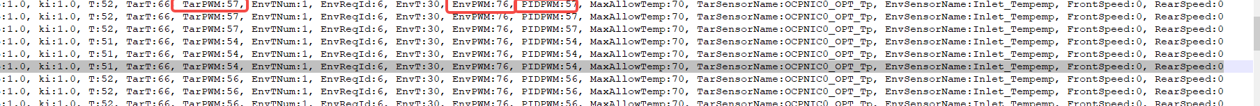

环温调速未生效问题
腾讯机型根据调速日志,环温调速下发的转速大于目标值调速,生效应该是环温调速,但实际下发的是目标值调速
问题1:环温调速不生效会在日志中打印吗
问题2:环温调速与目标值调速生效的转速是通过什么条件下发的

根据上下文,环温调速是否生效可以通过 isValid 来判断。具体日志分析要点如下:
  • 在环境上的 /var/log/cooling_control.log 日志中,可以查看当前 PID 计算出的正常温度转速中,目标调速和环温调速中哪一个是最高值(即哪个调速占主导)。
  • 例如,日志中出现的 EnvTNum:1 表示当前有 1 条曲线调速在参与转速计算;EnvT 表示当前生效的曲线调速的温度;EnvPWM 表示当前环温曲线调速计算的占空比;PIDPWM 则是综合目标调速和环温调速的最大值。
  • 您可以对比 PIDPWM(最终生效的)与 EnvPWM(环温调速计算的)的数值,来判断环温调速是否被采纳。

对于您描述的现象——环温调速下发的转速大于目标值调速,但实际下发的是目标值调速,这不符合“取最大值”的逻辑。这表明环温调速策略可能未生效或未被判定为有效。根据上下文中的排查思路,您可以检查环温调速策略的 isValid 状态,或者检查对应 CoolingPolicy 对象的生效条件是否满足(例如 PolicyIdx 是否全局唯一,或预期生效条件 ExpCondVal 与实际是否一致)。
