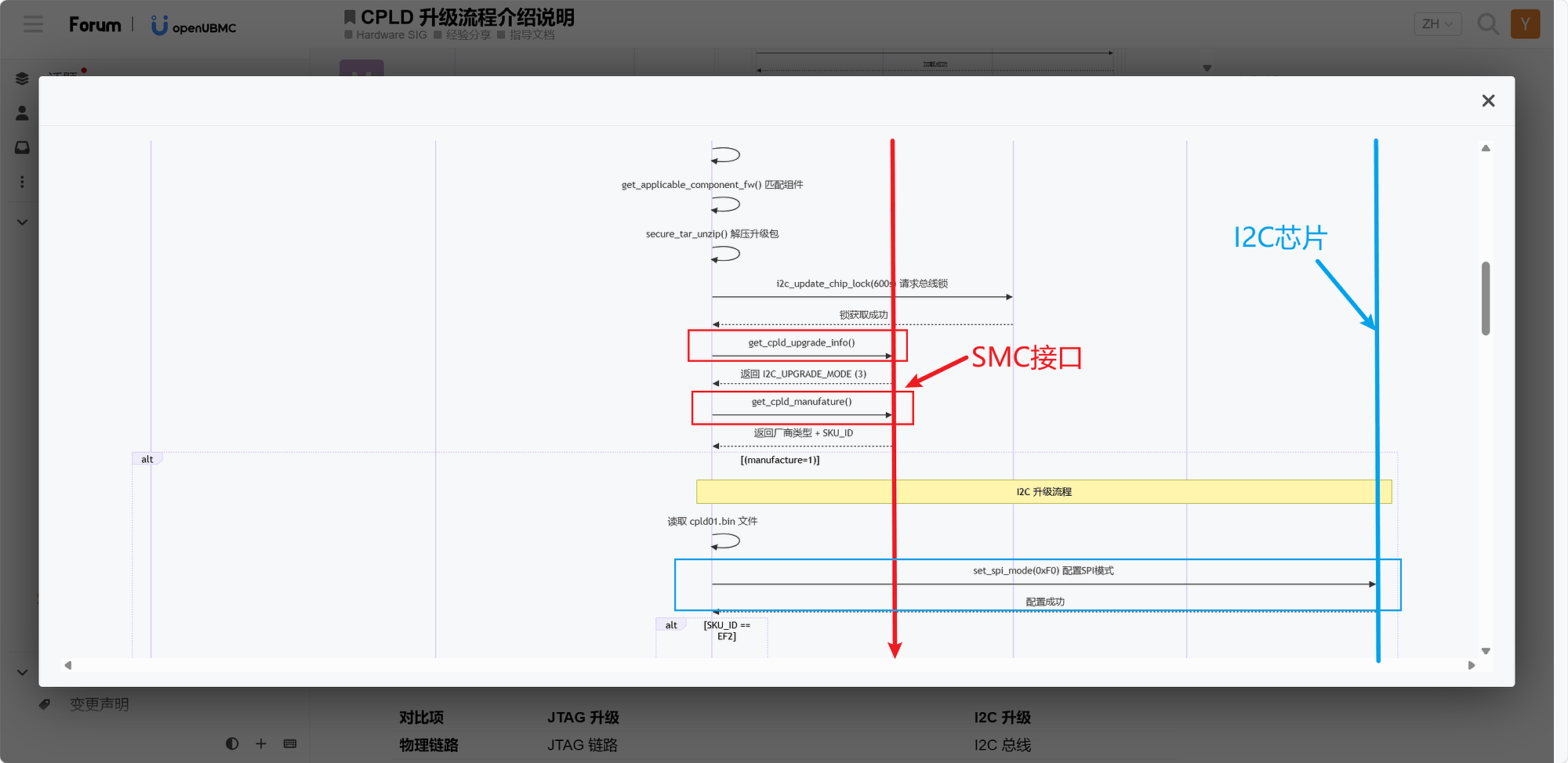

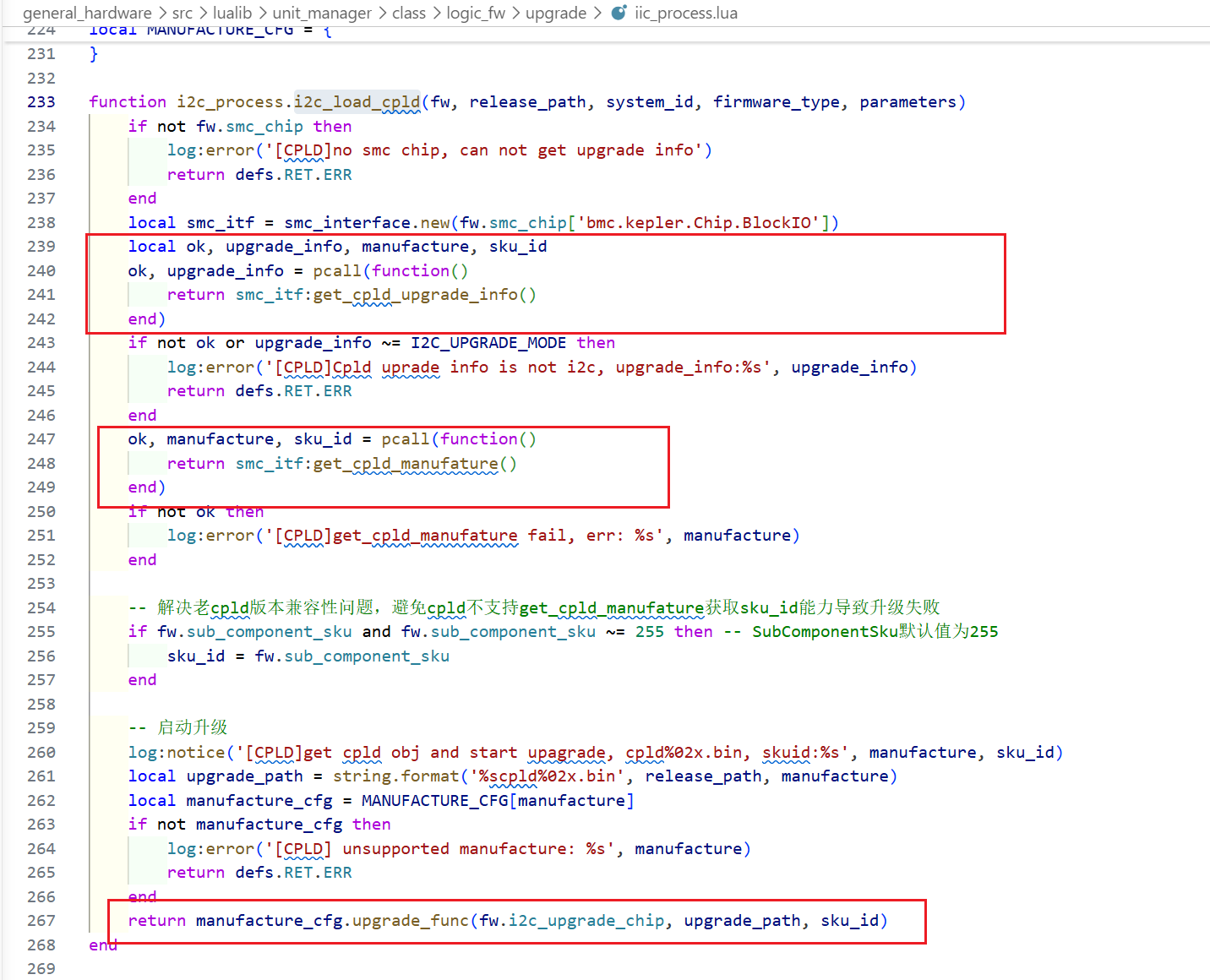

  • 在 iic_process.lua 的 i2c_load_cpld() 中,通过 fw.smc_chip 构造 SMC 接口,并调用:
    • get_cpld_upgrade_info():获取并检查升级模式;
    • get_cpld_manufature():获取厂商类型和 SKU。
  • 后续根据厂商选择升级函数,传入的是 fw.i2c_upgrade_chip。安陆分支通过该对象执行模式设置、擦除,以及 PluginRequest('iic_upgrade_anlu') 数据写入。
  • 流程图中,上述两次信息查询明确指向 SMC,后续擦写操作指向I2C芯片。但仅凭流程图和接口名称,我还不能确定底层是否仍然依赖 SMC。

根据提供的代码片段、流程图说明和论坛内容,现有 openUBMC 的 CPLD I²C 升级实现并不是仅依赖 I2CUpgradeChip,而是在升级插件内部显式依赖 SMC 接口:
  • i2c_process.i2c_load_cpld() 入口首先检查 fw.smc_chip;没有则直接报错并返回:
    • [CPLD]no smc chip, can not get upgrade info
  • 随后通过 smc_interface.new(fw.smc_chip['bmc.kepler.Chip.BlockIO']) 调用:
  • 实际擦写阶段才使用 fw.i2c_upgrade_chip,例如安陆分支通过该对象执行 SPI 模式设置、扇区擦除和 PluginRequest('iic_upgrade_anlu') 数据写入。
因此,“无 SMC、BMC 直连 I²C 升级 CPLD”在当前代码路径下不能直接复用,需要替代上述 SMC 信息查询环节。上下文中没有给出已实现的无 SMC 板型示例。

代码片段明确显示:
  • i2c_load_cpld() 中先判断 fw.smc_chip;
  • 没有 smc_chip 时直接返回 defs.RET.ERR;
  • 升级模式和厂商/SKU 信息均通过 SMC 接口获取。
知识图谱关系也表明:
  • IIC 通过 get_cpld_upgrade_info 从 SMC 获取 I2C_UPGRADE_MODE;
  • IIC 通过 get_cpld_manufature 从 SMC 获取厂商类型和 SKU_ID;
  • C2A 在 I²C 升级期间通过 LogicFirmware.SmcChip 访问 SMC 接口。
因此,SMC 依赖不仅由 Chip 类型或总线拓扑决定,升级插件内部也存在 SMC 依赖。I2CUpgradeChip 解决的是“实际通过哪个 I²C 芯片对象擦写 CPLD”,但不能替代 smc_chip 完成升级模式、厂商和 SKU 查询。
2. 无 SMC 场景能否复用现有安陆升级算法?
不能原样复用
现有 i2c_load_cpld() 在进入安陆升级算法前,必须先完成:
  1. 检查 fw.smc_chip 是否存在;
  2. 通过 get_cpld_upgrade_info() 获取升级信息,并确认等于 I2C_UPGRADE_MODE;
  3. 通过 get_cpld_manufature() 获取厂商类型和 SKU_ID;
  4. 根据厂商类型选择 MANUFACTURE_CFG 和升级文件 cpld%02x.bin;
  5. 调用对应 upgrade_func(fw.i2c_upgrade_chip, upgrade_path, sku_id)。
因此,无 SMC 场景下不能直接原样复用;若没有 fw.smc_chip,代码会在入口处直接返回错误。

SKU 当前先从 SMC 获取,但代码中存在覆盖逻辑:
if fw.sub_component_sku and fw.sub_component_sku ~= 255 then
    sku_id = fw.sub_component_sku
说明:
  • SubComponentSku 默认值为 255;
  • 如果配置了 fw.sub_component_sku 且不等于 255,则可用配置值覆盖 SMC 返回的 SKU;
  • SKU 会影响升级路径和安陆擦除策略,例如 SKU_ID == EF2 时擦除 4 个扇区,其他 SKU 擦除 6 个扇区。
因此,从现有代码看,SKU 至少可以通过 sub_component_sku 配置覆盖,不一定必须完全依赖 SMC 动态读取。但上下文没有明确说明 SKU 是否只是板型相关参数,还是必须从硬件动态读取。

  1. general_hardware 中的 iic_process.lua
    • 重点看 i2c_process.i2c_load_cpld();
    • 当前 SMC 依赖集中在该函数入口的 fw.smc_chip 检查、get_cpld_upgrade_info() 和 get_cpld_manufature() 调用。
