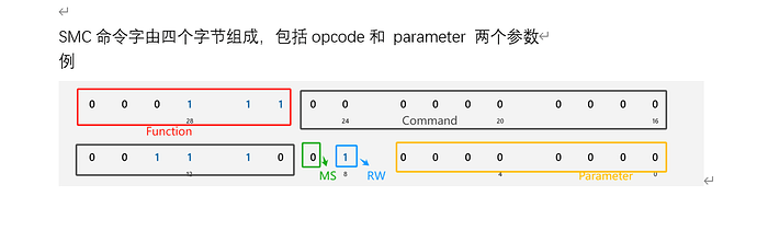

关于ShortPushButton和LongPushButton中的Offset
如果offset中的值是指opcode和parameter,那么为什么shortbutton和longbutton的offset是一样的?
两个类的区别在于mask,这个mask在这里起到的是什么作用?

mask不同,bit0 是short, bit1 是long
看配置是这样,详细的还得看smc命令字说明文档
两个offset为什么是一样的,根据SMC标准命令字,长按和短按中间有两个bit是不一样的,一个是2’b10一个是2’b01
因为他们出了数据不一样,其他都一样的。
数据中间第一个bit代表短按,第二个bit代表长按,对应mask就是 1 → 2b01 和 2 → 2b10
