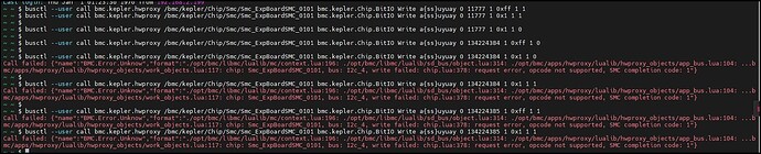

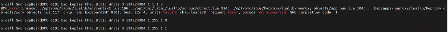

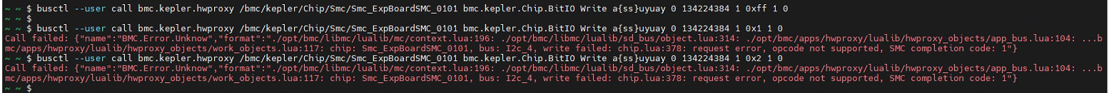

smc操作BitIO写数据时,如果掩码不是255,报 request error
写 smc 的寄存器,用的是BitIO Write,如果掩码是 255 命令可以成功,如果掩码用的 1,写最低位,或者 2 ,写次低位,都会报错,是什么原因?mdbctl call 和 busctl --user call 都试了,效果一样。
  • 软件版本:OpenUBMC2509
  1. 使用mdbctl call,掩码是 255 命令可以成功,如果掩码用的 1,写最低位,或者 2 ,写次低位,都会报错
  1. 使用dbus call,掩码是 255 命令可以成功,如果掩码用的 1,写最低位,或者 2 ,写次低位,都会报错

能看下hwproxy的版本号吗
hwproxy/1.90.33@openubmc/stable
我又试了一下,有部分其他的smc寄存器掩码不是0xff也可以位写,但是这个寄存器掩码不是0xff不行
写入长度为1,掩码非ff场景下,Smc位写前会先用同样的命令字进行一次块读,将数据读取出来后再写入。掩码为ff场景下认为不需要位写,直接当做块写写入。
你可以试同一个命令字用块读能不能调通,调不通可能是cpld确实不支持读,得咨询cpld。

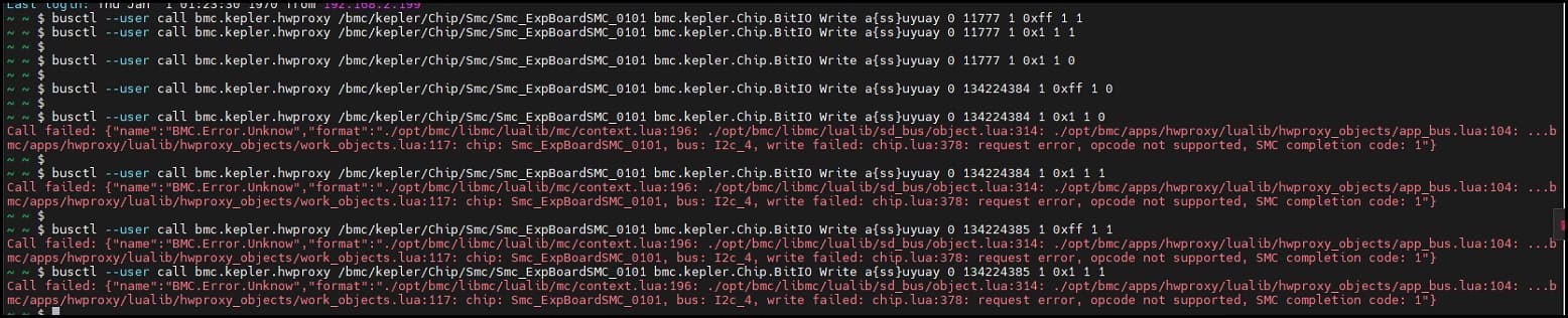

我用tracechip抓包了,发现用busctl --user call bmc.kepler.hwproxy /bmc/kepler/Chip/Smc/Smc_ExpBoardSMC_0101 bmc.kepler.Chip.BitIO Write a{ss}uyuay 0 134224384 1 0x1 1 0这种掩码写的时候,确实是发了3条命令
正常环境下是上图这样的,报错的环境下是下图这样的
这样看应该是bit写的时候如果掩码是1,不是255,会先发一个block写,然后发一个block读,根据读出来的内容决定下面的bitwrite,但是报错的环境读出来的东西估计是有问题的,导致第三部报错了。
目前看是这个原因,是cpld有问题。
