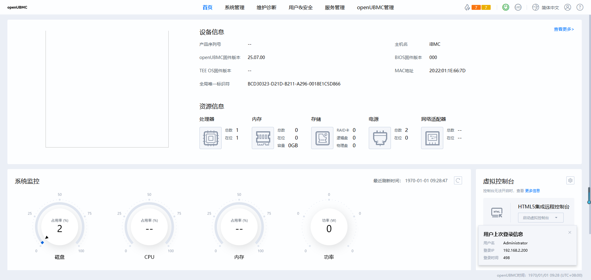

安装iBMA后ubmc的首页没有上传cpu和内存信息

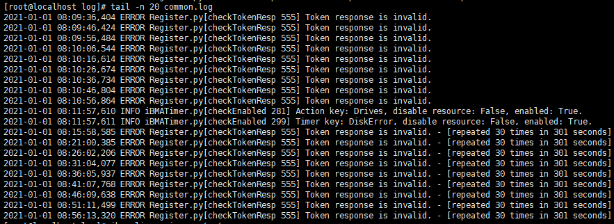

2025-10-23 18:23:38,161 ERROR Register.py[checkSmsIdResp 611] SMS ID response is invalid.
上述日志表示BMA无法从BMC获取SMS ID,会导致BMA和BMC无法正常通信;
2025-10-24后的 2021-01-01 08:06:58,113 ERROR Register.py[checkTokenResp 555] Token response is invalid. 日志表面,iBMA获取token失败,同样会导致BMA和BMC无法通信

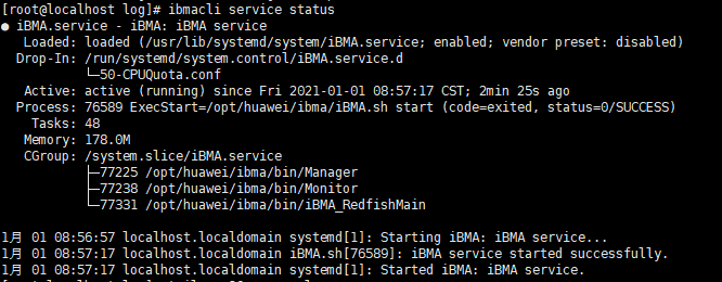

tail命令确实长时间无输出,common.log也一直在报错
重启ibma服务依然报错

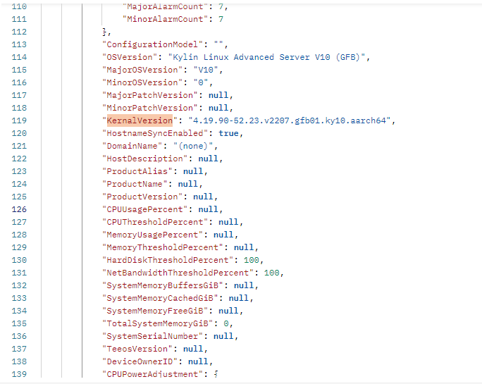

通过redfish可以看到并不是所有信息都不能获取,比如系统版本和内核版本是可以获取到的,但是cpu和内存占用率这里就是空的
首页无法获取到有用信息

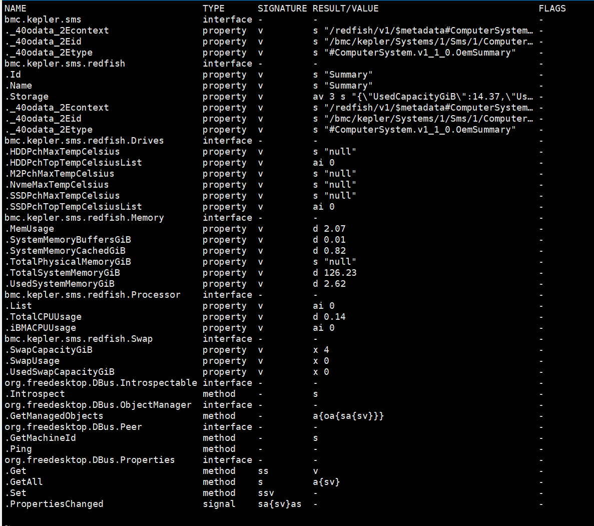

按以下步骤排查下是否是BMC没有从iBMA获取到这两个信息
1、在BMC后台执行 busctl --user introspect bmc.kepler.host_agent /bmc/kepler/Systems/1/Sms/1/ComputerSystem/Systems/1/Summary
2、查看命令回显的 MemUsageTotalCPUUsage 的值
您好,执行命令后有回显数据
但是redfish读到的还是空的
请问下一步该如何排查?

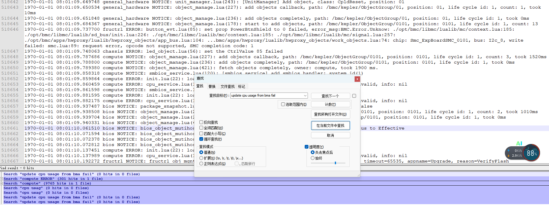

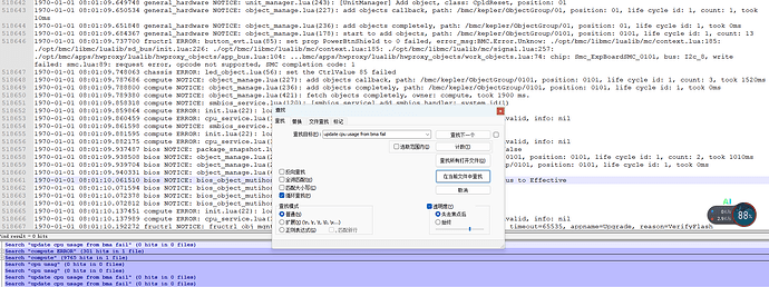

一键收集日志,查看文件LogDump\app.log是否打印以下的日志
update cpu usage from bma fail
以及其他compute组件的error等级的日志打印
我这边卸载iBMA然后./install.sh -s --enable-iBMA_https=true重新安装就不会报这个错误了

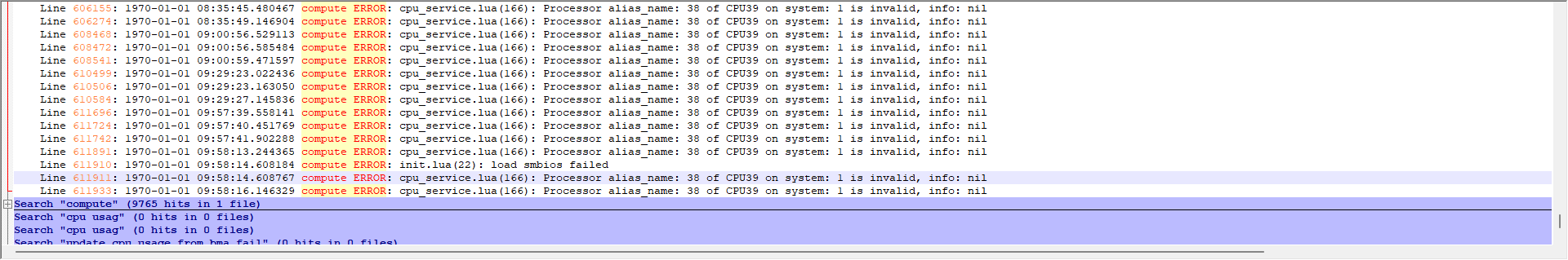

您好,我按您说的方法收集了日志之后,没有在log中发现类似报错
compute组件其他error报错如下图
看起来load smbios失败了,这个会有影响吗

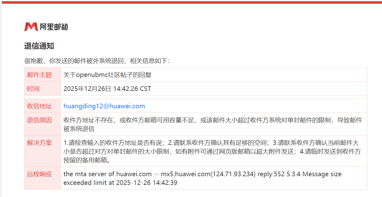

您好,这边继续定位需要提供一下一键收集。huangding12@huawei.com

您好,我发了邮件之后被退回了

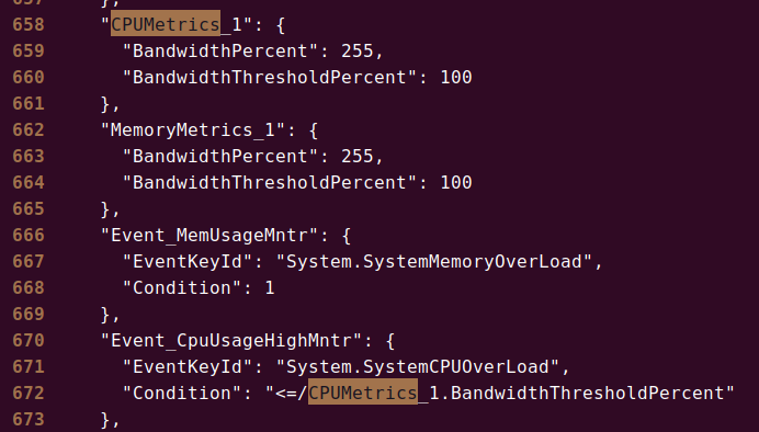

你使用的csr是下载的还是自己编写的?这里面没有定义CPUMetrics_1,导致没有这个资源协作接口去承载相关属性。写法可以参考vpd/vendor/Huawei/TianChi/BCU/14100513_00000001020302024339.sr中的第2632行
好的,我试一下

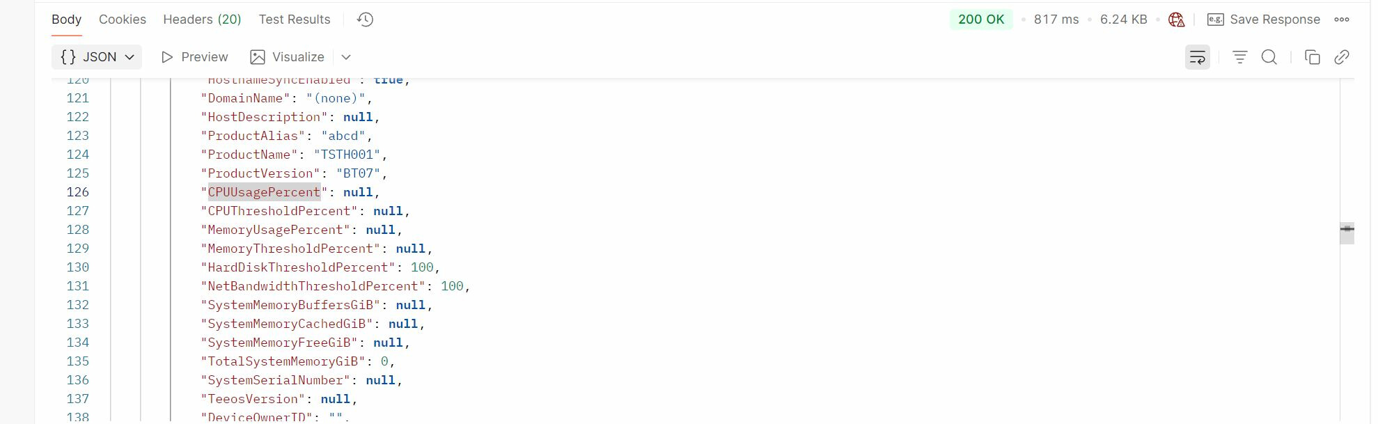

在csr中新添了这4个属性,还是不行,网页上还是没有cpu和内存信息
执行上面两个命令是这样的结果
