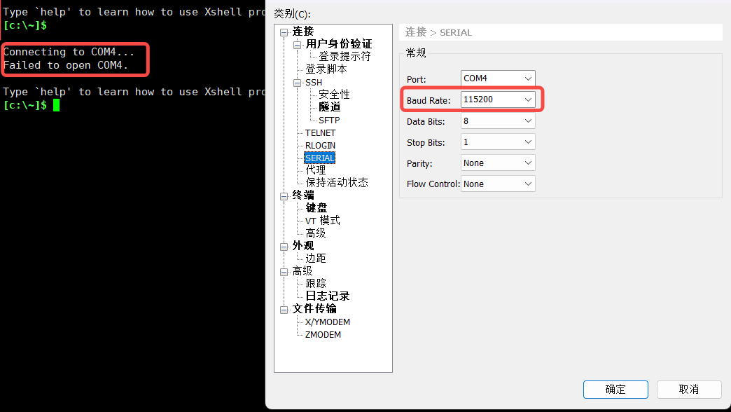

在上电状态使用IPMI命令切换到BMC串口:ipmitool raw 0x30 0x91 0xdb 0x07 0x00 0x17 0x01 0x04
使用115200波特率连接失败:
使用9600波特率可以连接:
使用115200波特率连接失败:
问题已收到,组织分析中。
更换串口线后已经可以使用波特率115200连接,该问题应该与代码无关,可以关闭 ![]()
