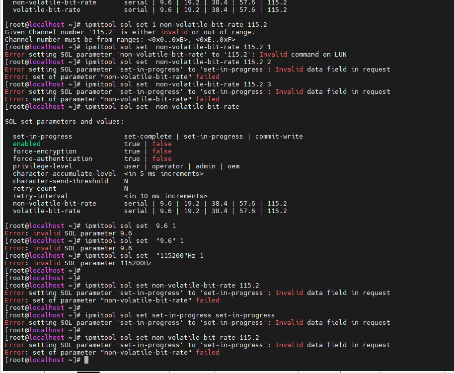

带内ipmi 设置 sol 波特率 命令fail
  • 软件版本:[如 OpenUBMC2509]

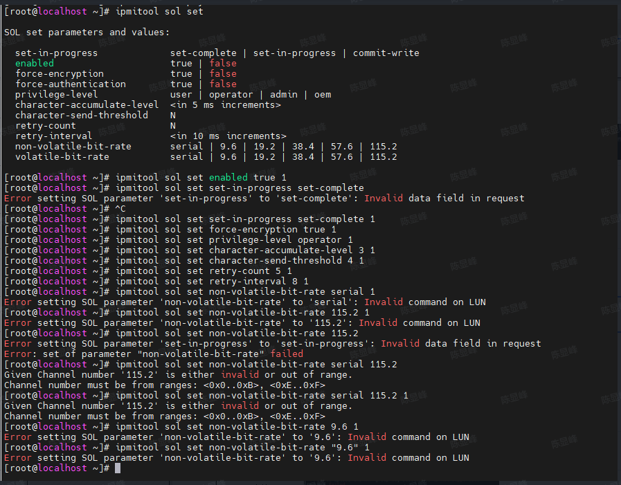

带内IPMI设置SOL波特率命令失败问题分析与解决方案
在使用ipmitool通过带内方式设置SOL(Serial Over LAN)的非易失性波特率(non-volatile-bit-rate)时,命令执行失败,提示错误信息:
  • Error setting SOL parameter 'non-volatile-bit-rate' to '115.2': Invalid command on LUN
  • Error setting SOL parameter 'set-in-progress' to 'set-in-progress': Invalid data field in request
尽管参数值(如115.2、9.6)属于合法范围,但始终无法成功配置。
:desktop_computer: 环境信息
  • 操作系统:未知(通过localhost及shell提示符推测为类Linux系统)
  • 软件版本:OpenUBMC 2509(基于日志内容推断)
  • 硬件配置:未明确说明
  • 通信方式:带内IPMI(In-band IPMI)
:test_tube: 重现步骤
  1. 执行 ipmitool sol set non-volatile-bit-rate 115.2 或带通道号的变体。
  2. 系统返回错误:Invalid command on LUN 或 Invalid data field in request。
  3. 尝试多种语法变体(带引号、加通道号等),均失败。
示例命令:
ipmitool sol set non-volatile-bit-rate 115.2 1
ipmitool sol set set-in-progress set-in-progress

  1. IPMI sol命令阻塞
  2. 咨询1711 UBMC是否支持作为IPMB主设备
  3. 串口波特率问题
  4. qemu启动之后,ssh可以登入,但是web和ipmi无法访问
  5. IPMI/CLI SOL常见问题指南 | 文档中心 | openUBMC
bmc侧有什么异常日志?
当前实现non-volatile-bit-rate和volatile-bit-rate命令均不支持设置,命令直接返回0xC2错误码,提示信息为Invalid command on LUN
