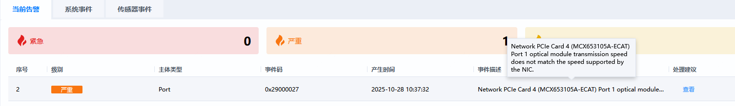

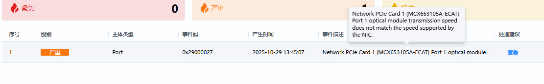

安装BMA以后读取的端口速率和光模块速率不一致
查看代码发现端口属性来源是SpeedMbps,光模块读取速率来源是SupportedSpeedsMbps,这两个属性不一致的原因可能是什么呢?和固件版本有关系么

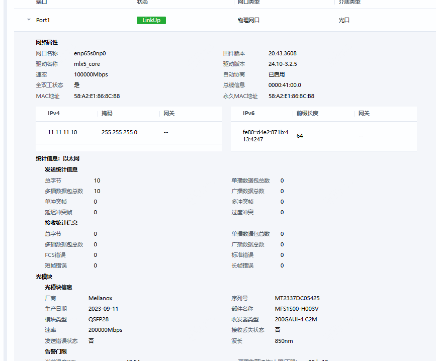

这种一般网口都有这种属性,网卡支持的速率和光模块的实际速率不一样,属于正常情况吧
SpeedMbps这个看代码是从ncsi的网卡获取的,是实际速率;
SupportedSpeedsMbps这个没找到,感觉是从bma发过来的消息获取的;
你看看能从系统内部查到这种属性不,如果能查到,看看是否和bmc一直就可以了;

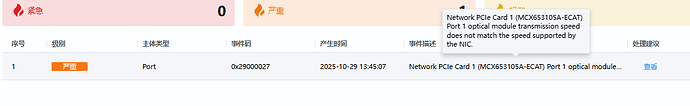

网卡支持速率和光模块实际速率不一致会直接报告警。

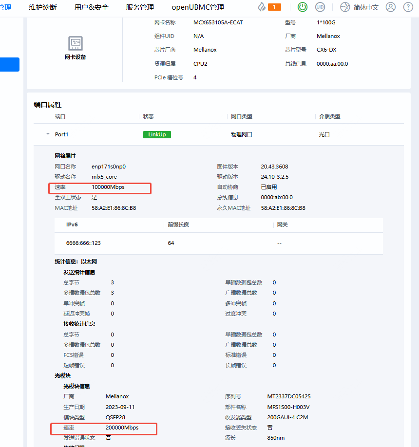

SupportedSpeedsMbps查看代码已经确定了是BMA传出的数据speed属性,现在的问题就是和网卡本身不一致= =
1、iBMA是通过读取/sys/bus/pci/devices/<网口BDF>/net/<网口名>/speed文件的方式获取网口的速率
2、而Mellanox网卡的光模块信息获取可能有2种方式:
(1)通过ioctl系统调用获取网口eeprom数据,然后根据光模块类型选择不同的协议进行解析,其中光模块的速率是解析光模块的收发器类型转换得来;这种方式类似于执行ethtool -m <网口名>
(2)通过mlxlink工具获取,具体命令是:mlxlink -d <网口bdf>(需要去掉0000:前缀) –show_module –json
3、请在OS内执行下以上步骤,查看下网口的速率以及光模块的速率,如果确实不一致,那说明iBMA上报的信息是正确的,当前这个问题应该可以关闭
