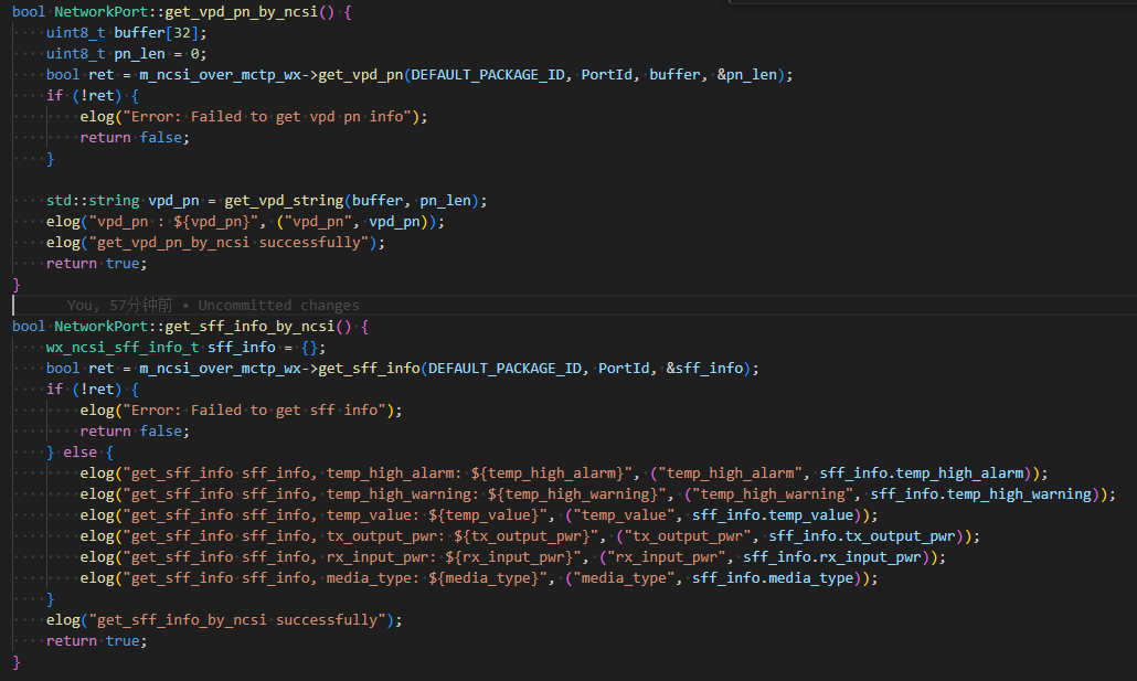

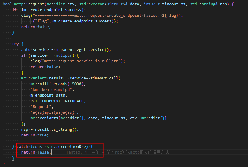

1、带外获取光模块信息时发送ncsi get_sff_info cmds,request接口返回false,
排查后确认是mctp.cpp中捕捉到了异常。
后续尝试过在其他task(network_port.cpp)中去调用get_sff_info cmd,结果也是一样的,request接口一直返回false;并且尝试添加其他cmd的调用接口(get_vpd_pn_by_ncsi),并在NetworkPort::start_ncsi_update_task_wx中调用,request也是失败的。
已经支持并且调用的cmd(update_pcie_device_id_by_ncsi,update_mac_addr_by_ncsi等等)都是可以成功,并且之前补充ncsi cmd时还测试过添加这种接口在task中调用,也是没有问题的。目前component_drivers代码是基于1.1.30版本进行的修改,是这期间有过什么改动吗,比如相对之前request接口可以使用的资源缩小了,导致新增的cmd抢占不到资源(就类似这种的,不过应该不是这个,尝试过给get_sff_info在ncsi_over_mctp.cpp中新增一个request_delay接口,单独增加等待时间timeout_ms,但是结果还是一样的request_delay返回false)。

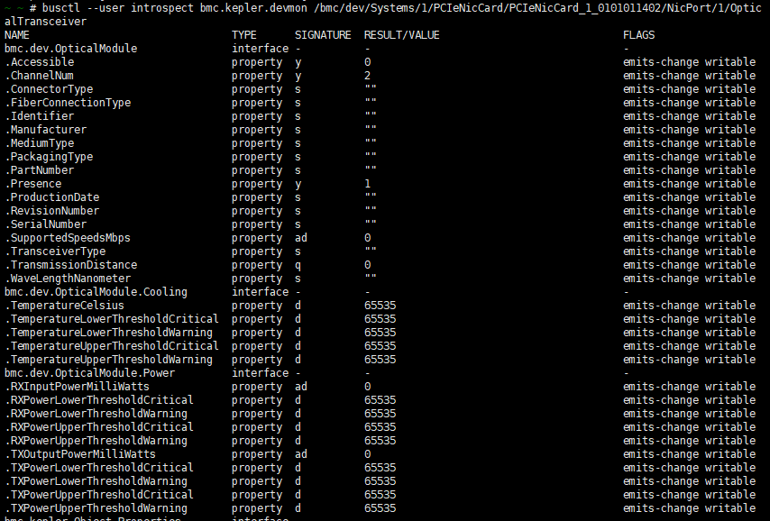

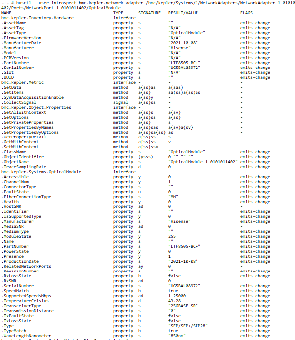

2、通过ibma获取光模块信息时只会更新bmc.kepler.network_adapter下的相关信息,bmc.kepler.devmon下的不会更新。这是ibma的默认机制吗,只更新资源树,不更新设备树?

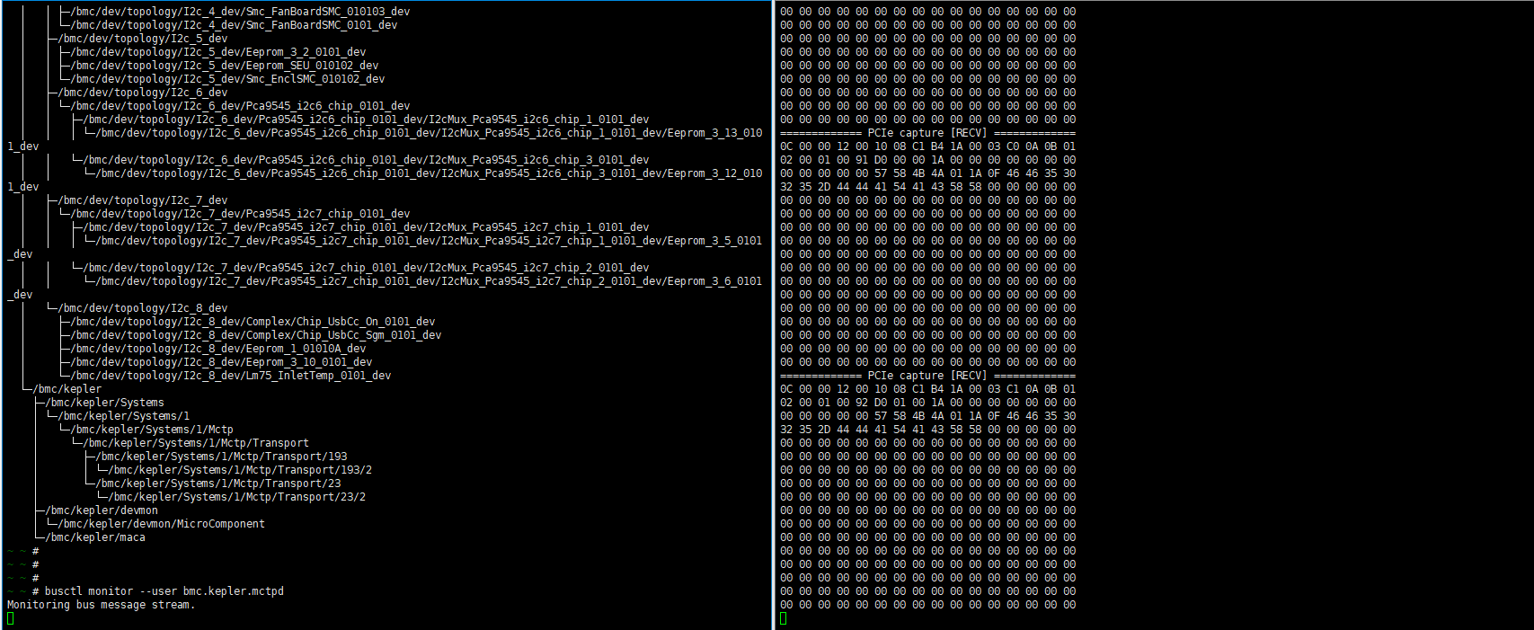

关于第一个问题的定位手段:
1、以telnet方式进入环境。
2、使用busctl monitor –user bmc.kepler.mctpd去监听mctpd接收到的消息
3、可以参考这个期间mctp发送的报文结构,手动发送获取光模块信息的mctp报文,使用busctl call 方法去执行。定位错误原因是什么
2、调用此命令后没有打印任何报文的内容,但是mdbctl中通过tracemctp追踪是有收发报文打印的(获取光模块信息的cmd的报文,但是app.log中并没有request成功的打印)。是request确实把报文发出去了,网卡日志显示也收到了并回复了rsp,ubmc也收到了网卡回复的rsp,但是不知道为什么request接口还是返回了false
3、这个测试是通过vdm进行通信的,也可以通过busctl call方法手动发送吗?应该操作哪个method?
