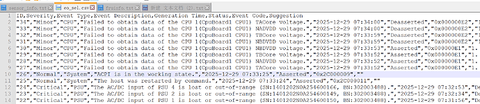

出现NADVDD voltage、TBCore voltage等0x000000E1的告警事件
设备在运行过程中出现了NADVDD voltage、TBCore voltage等告警事件,大家有遇到过吗

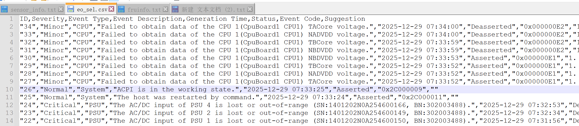

关于 NADVDD Voltage、TBCore Voltage 等事件码 0x000000E1 告警的分析
根据您提供的系统事件日志和上下文信息,设备在运行过程中出现 NADVDD Voltage、TBCore Voltage 等电压传感器数据获取失败的告警事件(事件码:0x000000E10x000000E2),以下是基于知识库信息的综合分析与说明。
:magnifying_glass_tilted_left: 事件概览
事件码 严重性 事件类型 事件描述 状态
0x000000E1 轻微(Minor) CPU 无法获取 CPU1 的 NADVDD、TBCore、NBDVDD、TACore 电压数据 Asserted(已触发)
0x000000E2 轻微(Minor) CPU 同上类型事件,但状态为解除(Deasserted) Deasserted

:warning: 告警原因分析
:white_check_mark: 根本原因推断:
日志显示:“Failed to obtain data of the CPU 1 … voltage” 表明 BMC 或监控系统未能从传感器读取电压值,并非电压本身超限。因此问题可能出在:
1. 电压传感器通信中断
  • 传感器(如 ThresholdSensor_Power)或其所在的 I²C 总线临时故障。
  • 可能由电源波动、硬件复位或固件响应延迟导致。
2. VRD 管理模块(VrdMgmt)异常
  • Cpu0v9TACoreCpu0v9TBCore 等均属于 VrdMgmt 模块管理。
  • 若该模块未能及时刷新数据或发生崩溃,则会导致“获取失败”。
3. CPU Board 供电不稳定
  • 结合其他告警(如 PSU 输入丢失),推测可能发生了瞬时供电异常,导致 CPU 板电压调节器短暂离线。
  • 文档中已有案例:Event Code 0x2400000D 曾记录 CPU Board 多点电压异常(如 5V/3.3V/12V 检测偏差)。
4. 固件或 BMC 软件 Bug
  • 事件码 0x000000E10x000000E2 属于 CPU 电压读取失败类告警。
  • 若多个电压同时失败且时间高度一致,可能是 BMC 中 Power Mgmt 模块批量读取时发生超时或异常。
:link: 上下文关联:与电源系统的关系
从日志中还发现 三条 Critical 级别的 PSU 告警
  • PSU 1、2、4 的 AC/DC 输入 丢失或超出范围
说明:
:backhand_index_pointing_right: 主机可能经历了外部电源波动或断电事件 → 引发 CPU Board 上多个电压轨短暂失效 → 导致 BMC 无法读取电压数据 → 触发 0x000000E1 告警。
此外,系统在之后重启:
  • The host was restarted by command (0x2C000011)
  • ACPI is in the working state
进一步佐证了:电源异常 → 系统重启 → 电压恢复正常 → 告警解除(0x000000E2)
