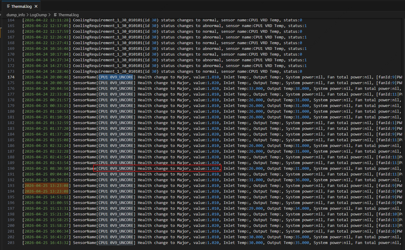

执行Bmc Cold Reset 概率性出现CPU1 09V_UNCORE 过压告警,查看日志发现电压并未超过阈值(严重告警阈值为1.1)

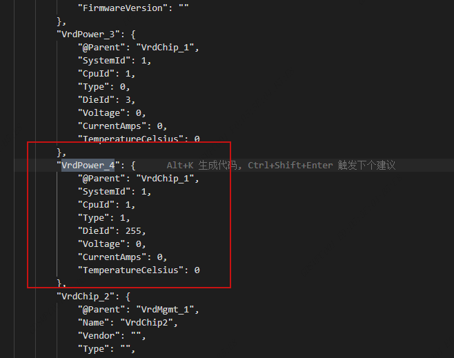

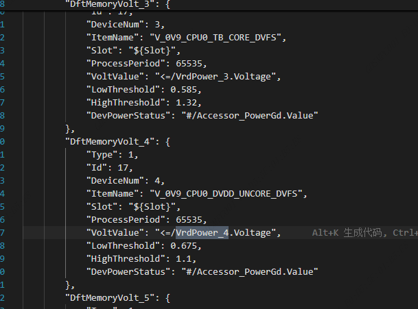

CSR配置如下图

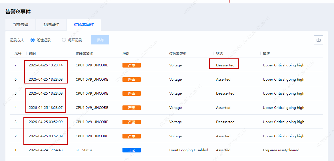

  1. 重复执行Bmc Cold Reset 动作,概率性出现CPU1 09V_UNCORE 过压告警,过一段时间告警解除

  • 数据矛盾点:尽管触发了过压告警,但系统日志显示实际的电压值 并未超过 设定的严重告警阈值(1.1V)。例如,日志中记录的电压值多为 1.010V1.020V,均低于阈值。
  • 自愈性:该告警并非持续存在,经过 一段时间 后会自动解除。

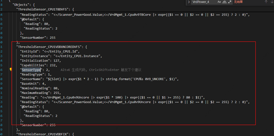

从提供的 CSR 配置事件定义 代码片段中,可以提取出关键信息:
  • 电压监控传感器:系统中存在一个名为 ThresholdSensor_CPU1VDDUNCORE0DVFS 的传感器,专门用于监控 CPU10V9_UNCORE 电压。其传感器名称格式被定义为 CPU%s 0V9_UNCORE

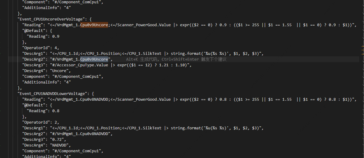

  • 事件定义Event_CPU1UncoreOverVoltage 事件用于检测 CPU1 的 Uncore 过压。其告警阈值(DescArg3)并非固定值,而是动态计算的:
    "DescArg3": "#/Accessor_CpuType.Value |> expr(($1 == 12) ? 1.21 : 1.10)"
    这意味着阈值由 CPU 类型决定:若 CPU 类型为 12,阈值为 1.21V;否则阈值为 1.10V。而文档中提到“严重告警阈值为1.1”,与后一种情况相符。
  • 读数逻辑:该事件的读数逻辑如下:
    "Reading": "</=VrdMgmt_1.Cpu0v9Uncore;</=Scanner_PowerGood.Value |> expr(($2 == 0) ? 0.9 : (($1 >= 255 || $1 == 1.55 || $1 == 0) ? 0.9 : $1))"
    此逻辑表明,当 PowerGood.Value 为 0 (电源不良) 或 Cpu0v9Uncore 读数为异常值 (255, 1.55, 0) 时,会强制返回一个默认值 0.9V。这反映了系统在 BMC Reset 这类不稳定状态下,传感器读数可能存在瞬间异常。

  • 瞬时状态,而非稳态值BMC Cold Reset 是一个硬件重启过程。在此过程中,PowerGood 信号可能会短暂失效,导致电压传感器和 VrdMgmt 组件在初始化阶段读取到不稳定的或无效的瞬态数据。这些异常瞬态值触发了事件中的默认值逻辑(返回0.9),但 采样点若落在瞬态波动中,可能读取到未完全被过滤的实际电压值,从而瞬时超过1.1V阈值
  • 逻辑判定问题:尽管最终电压读数表现为1.010V(低于阈值),但在 BMC Cold Reset 的极短时间内,事件判定逻辑可能因为某些时序问题(如采样顺序、滤波器初始化未完成)而 错误地 将瞬间的毛刺或无效读数判定为有效数据,从而触发了告警。

建议排查下是否短时间内达到了event事件的判断条件(需要结合后面的表达式判断),导致出现告警又消告警
