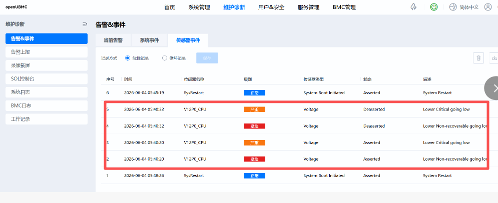

系统第一次AC上电时有大量电压告警
系统第一次AC上电是出现大量电压告警

根据提供的上下文信息,对“系统第一次AC上电时有大量电压告警”问题的分析结论如下:
1. 问题定性
该系统在 AC上电/复位场景 下出现的电压告警属于 瞬时误告警(闪现告警)。
告警在极短时间内产生并立即恢复(通常表现为同一传感器连续出现 Asserted 和 Deasserted 记录),而非持续的硬件电压故障。
2. 根因分析

  1. 收集一键日志,查看 app.log 中对应电压传感器的初始读取值及 Event 触发日志(如 generate an event [assert] while reading change to [0])。

这几种方法都试过,没有改善。现象依旧。
请提供下当前这几个传感器事件的具体配置呢
