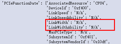

在进行100次AC(上电/下电)循环测试时,偶现两次FC卡无法获取带宽信息的情况。具体表现为:
  • PCIe功能数据(PCIEFunctionDate)中的关键带宽参数均为 "N/A"
  • 相关字段包括 LinkSpeedLinkSpeedAbilityLinkWidthLinkWidthAbilityMaxPCIeType 等均缺失
JSON响应示例如下:
  "AssociateResource": "CPU4",
  "DeviceId": "0xf400",
  "LinkSpeed": "N/A",
  "LinkSpeedAbility": "N/A",
  "LinkWidth": "N/A",
  "LinkWidthAbility": "N/A",
  "MaxPCIeType": "N/A",
  "SubsystemId": "0xf401",
  "SubsystemVendorId": "0x10df"

pcie_device ERROR: pcie_card.lua(115): link_speed_to_str: faild to link speed to string(0)
代码逻辑分析
  1. 函数调用路径为:get_pcie_info_from_ipmi() → 提取寄存器值 → 传入 link_speed_to_str()link_width_to_str()
  2. 参数计算方式:
    • link_width_ability = ((ret[1] >> PCIE_LINK_WIDTH_OFFSET) + (ret[2] << PCIE_LINK_WIDTH_OFFSET)) & PCIE_LINK_WIDTH_MASK
    • link_width = ((ret[3] >> PCIE_LINK_WIDTH_OFFSET) + (ret[4] << PCIE_LINK_WIDTH_OFFSET)) & PCIE_LINK_WIDTH_MASK
  3. 异常点
    • link_speed_to_str() 被传入参数 0
    • 但在转换表 links_table 中没有定义 0 的映射,导致转换失败
    • 更重要的是:未在日志中看到 get pci register info successfully 成功提示,也未打印 pcie_info is nil 的错误信息
