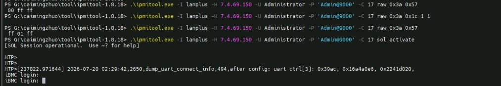

串口功能,开启会话时会切到默认连接
串口功能:开启会话时会切到默认连接,导致先切串口后再开会话,切换会不符合预期;需要要先开会话再切换,才符合预期
复现

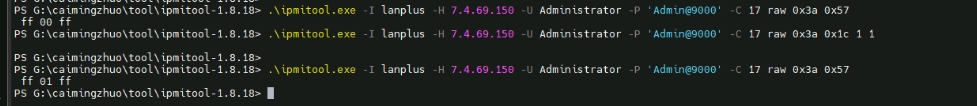

图1先设置BMC串口连到SOL,再开会话,发现打印并不是BMC串口信息,在图2中再次下发切换命令后,图1中会话打印符合预期

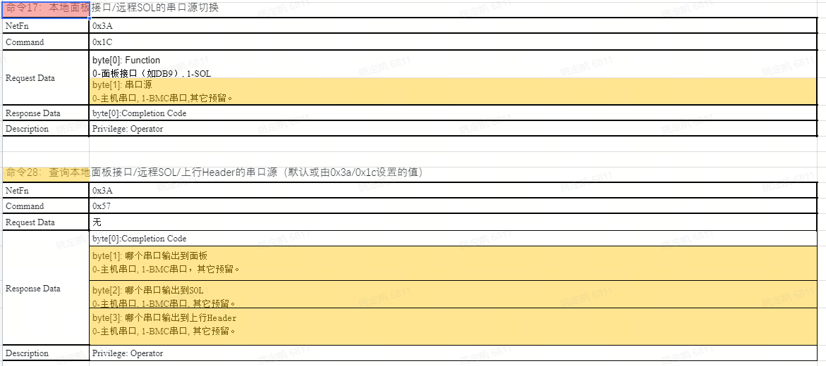

命令
get:ipmitool raw 0x3a 0x57
set:ipmitool raw 0x3a 0x1c byte0 byte1
byte0 0x00-面板 (默认)
0x01-SOL
0x02-上行UART
0xFF-无连接
byte1 0x01:Hi1712芯片串口
0x02:Hi1213芯片串口(UBM串口)
0x0a:PCIE SW UART串口
0x0b:PCIE SW SDB UART串口
0x23:HiAM模组1串口
0x24:HiAM模组2串口
0x25:HiAM模组3串口
0x26:HiAM模组4串口
0X37:1825 EXP卡0串口(RNIC0)
0X38:1825 EXP卡1串口(RNIC1)

方案二:手动切换串口方向(临时规避)
若无法立即升级,可在会话建立 之后 再执行串口切换,避免被默认路由覆盖。例如:
# 先建立会话
ipmitool sol activate  或 您的自定义会话命令
# 再手动切换串口方向到目标设备
ipmitool raw 0x3a 0x1c <byte0> <byte1>
注意:此方法仅在会话建立后切换才有效,因为此时 BMC 已完成默认路由,后续切换不再被会话激活流程覆盖。
