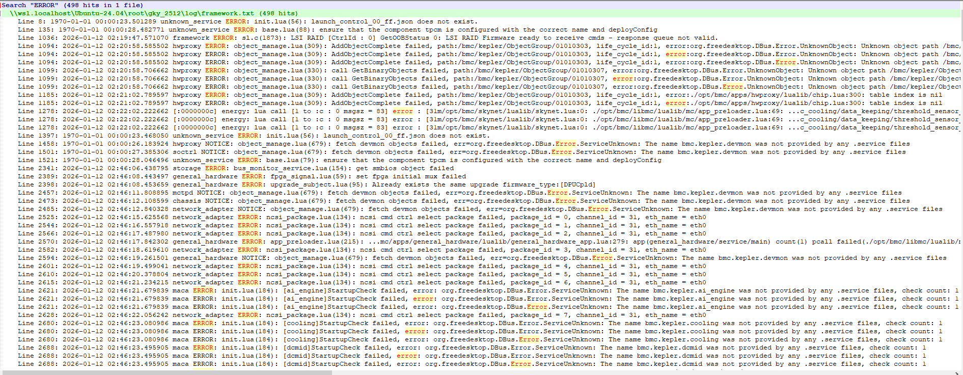

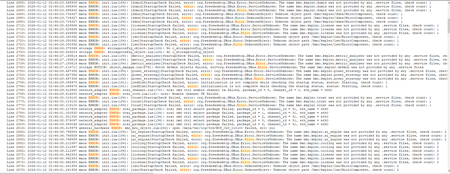

2512签名包启动过程中服务启动失败
参考《组件集成出包指导-25.12版本-v1.0》编译出签名包,升级成功后,无法正常启动,framework.log中有很多错误,服务无法正常启动。请帮忙分析下
25.12签名包启动过程中服务启动失败问题分析

  1. 25.03版本第一次maca组件检测会出现53组件只有7个起来,maca重新拉起后所有组件才起来
  2. hpm签名包升级失败
  3. general_hardware 服务部署问题
  4. QEMU仿真问题
  5. 升级常见问题指南 | 文档中心 | openUBMC
所使用的bmc_sdk下载地址为 Index of /25.12/sdk/
可以检查一下manifest/build/product/BMC/openUBMC/rootfs/opt/bmc/apps/hica/subsys/里面有没有配置高可用组件
感谢回复,在launch_control.json中已经增加了必要启动的高可用组件,服务报错没了
高可用组件是哪个组件,具体咋个配置
launch_control.json中关于高可用组件的修改和当时2509构建签名包时的修改相同。
