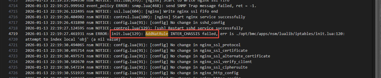

服务器AC后,偶现BMC的web ssh服务均不可用
初步定位是闭源组件nsm初始化异常导致AddNatRule失败,求助下该问题是否已知问题?
分析了正常日志应该有各个服务的AddNatRule success日志,出现问题这一次的ac后日志只有一条失败日志

    nsm ERROR: init.lua(129): AddNatRule INTER_CHASSIS failed, err is . /opt/bmc/apps/nsm/lualib/iptables/init.lua:120: attempt to index local 'obj' (a nil value)
    该错误表明在调用 AddNatRule 时,尝试访问一个为 nil 的对象变量 obj,导致 NAT 规则添加失败。

是否有更详细的日志,以及错误日志中的nsm组价的版本号。
nsm/1.90.16@openubmc/stable
app.log日志已贴到附件,还需要别的什么日志吗?
app日志看是获取不到资源树对象导致nsm组件不能调用 addnatrule 方法。
是否有一键收集日志呢?从app日志上看 bmc_network 初始化过程中有部分 error 报错,需要确认该组件是否正常启动。
已解决 1230版本已知问题,计划330版本修复
