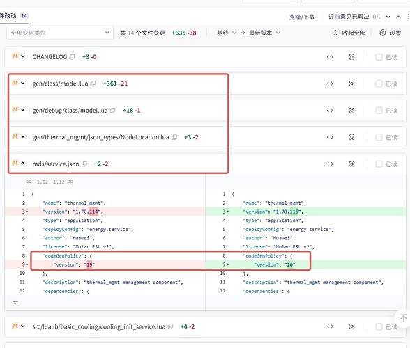

在社区发现一个相关问题的修改记录:
修复获取上下电状态概率性有误问题-thermal_mgmt-AtomGit | GitCode
请问service.json中的修改是必须的么?这个修改起什么作用。

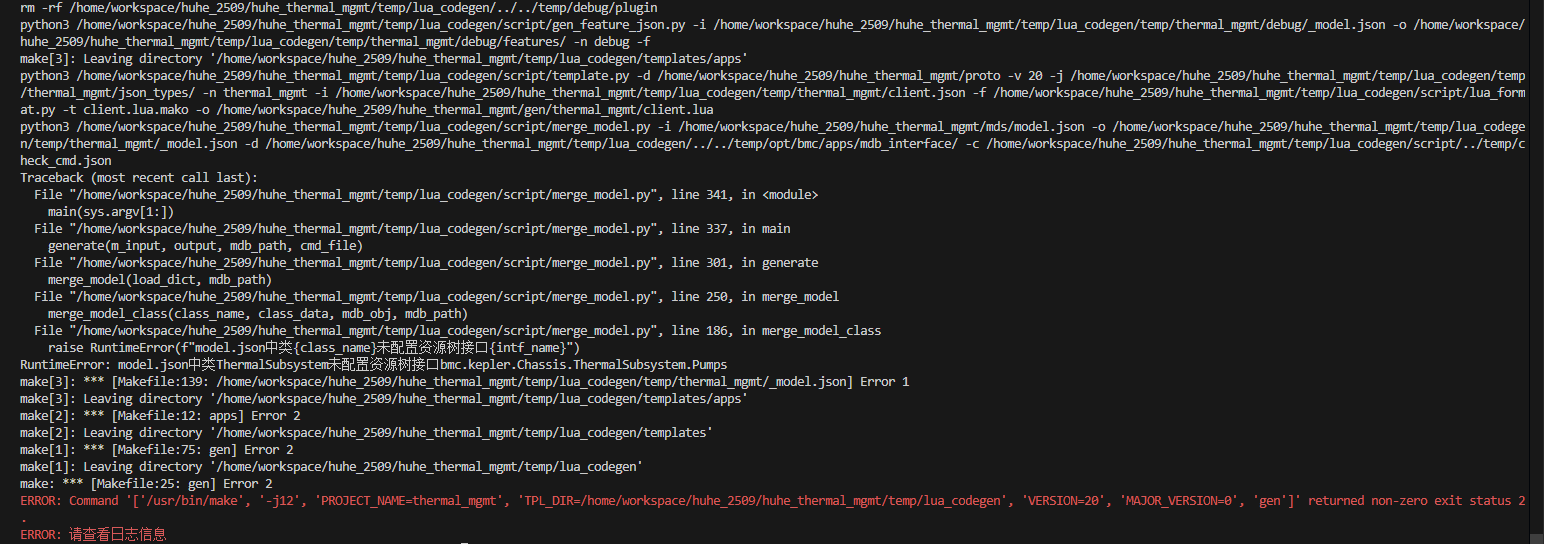

我这样改了service.json后,bmcgo gen不通过:

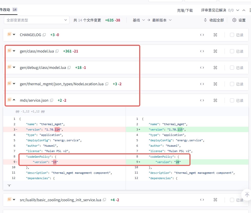

2. 社区提交的修改内容解析
您提到的 Git 修改涉及 service.json 文件的变更:
"codeGenPolicy": {
-  "version": "19"
+  "version": "20"
同时还提升了版本号:
- "version": "1.70.114"
+ "version": "1.70.115"
这些修改是必须的吗?
:white_check_mark: 是的,"codeGenPolicy": {"version": "20"} 的修改是有功能意义的,理由如下:
  • codeGenPolicy.versionbmcgo gen 工具生成代码时所依据的代码生成策略版本
  • 不同版本的生成策略会影响:
    • ORM 接口定义
    • 信号监听机制
    • 初始化顺序
    • 对象注册方式
  • codeGenPolicy.version 升级到 20,意味着该组件使用了更新的模板和代码生成规则,很可能是为了解决对象初始化时机过早的问题
:wrench: 举例:在 codeGenPolicy v20 中,可能引入了对 power state 事件延迟订阅、或更精准的 host power state 监听机制,使其在 host_agent 尚未启动时不轻易假定电源状态。
因此,该修改并非随意版本提升,而是为了适配新的初始化逻辑。
:warning: 为什么 bmcgo gen 不通过?
bmcgo gen -r openubmc_dev 命令失败的根本原因很可能是:
ipmi.jsonmodel.lua 文件结构不符合 codeGenPolicy.version=20 所需的格式要求。
原因分析:
  • bmcgo gen 工具会根据 service.json 中的 codeGenPolicy.version 选择对应的解析器。
  • 若使用了新版 policy version(如 v20),但配套的定义文件(如 ipmi.jsonmodel.lua)仍为旧版结构,则会出现:
    • 字段缺失
    • 结构不匹配
    • 类型校验失败
  • 您的上下文提到了以下实体:
    "entity": "bmcgo gen -r openubmc_dev",
    "description": "生成基于 ipmi.json 的 IPMI 接口代码"
    表明 bmcgo 的正常工作依赖 ipmi.json 的格式一致性。

如仍有 bmcgo gen 错误,请提供具体报错日志,以便进一步定位 schema 冲突位置。

  1. 修改原因:获取上下电状态不能在协程中获取,否则概率性出现时序问题;
  2. 自动生成代码,需适配框架最新修改;

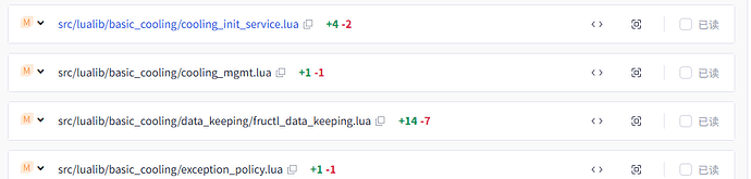

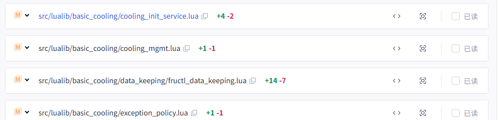

请看一下问题描述 我们现在是必现,这两天复现了几十次,每次都复现成功了。
我看实际代码修改里并没有修改mds下的属性或者配置,是否可以认为gen对这个问题来说不是必要的?我只合入以下修改:
问题依然存在,还是必现。
还是说涉及闭源组件的修改,必须整体更新到2512版本才能修复。

经确认为历史问题,需进行以下策略修改:
在文件:src/lualib/basic_cooling/data_keeping/fructl_data_keeping.lua修改如下,新增对象添加完成回调函数
function fructl_data:action_after_obj_added(path, interface)
log:notice('‘) – 此处可用于日志记录,方便后续问题定位
self.power_state = self.objs\[path\]\[interface\]\[props.FRUCTL.POWER_STATE\]
原因:监听仅针对属性变化进行监听,当电源上下电状态未发生变化时,重启BMC后无法获取到真实值,需在对象添加完成的回调中进行对应属性的刷新
