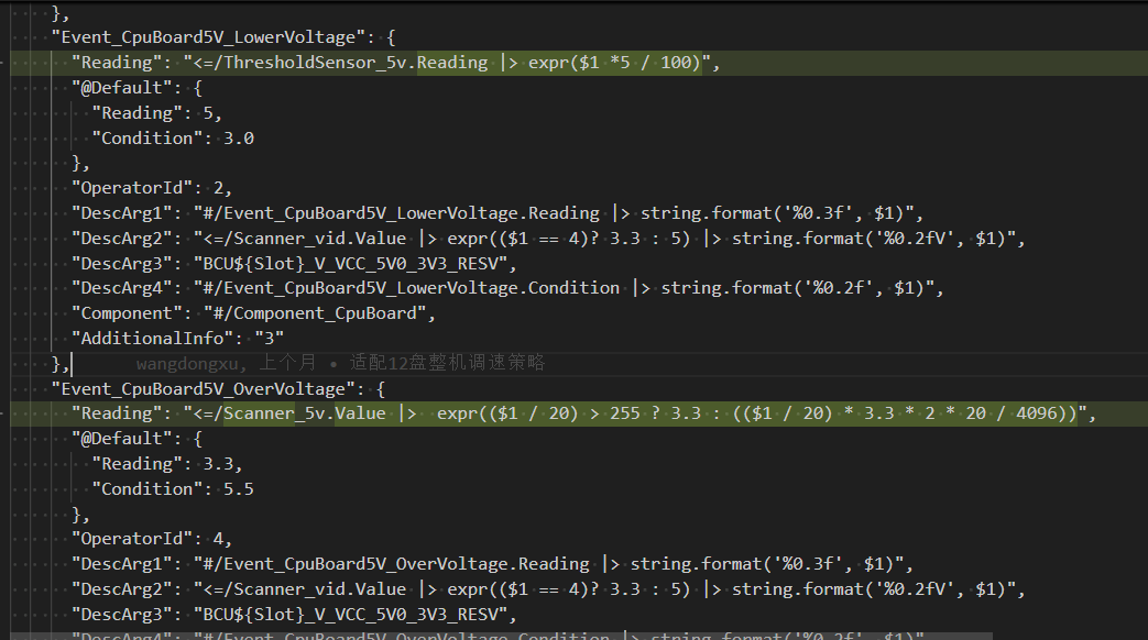

1. 告警 Reading 可来源于任意数据源
在 openUBMC 的 Event 配置机制中,Reading 属性支持通过表达式和动态引用语法(如 <=/...)从多种来源获取值。
:white_check_mark: 支持引用 ThresholdSensor.Reading 的配置示例:
"Event_CpuBoard5V_LowerVoltage": {
    "Reading": "<=/ThresholdSensor_5v.Reading |> expr($1 * 5 / 100)",
  • 此配置明确说明:该事件的 Reading 是基于 ThresholdSensor_5v.Reading 计算而来。
  • 并非直接使用 Scanner 原始值,而是复用已处理的传感器读值,再进行进一步缩放或转换。
:warning: 注意:该表达式为 expr($1 * 5 / 100),表明开发者对原始传感器读值进行了单位或量纲调整,体现了灵活性。

示例对比:
事件名称 Reading 数据源 特点
Event_CpuBoard5V_LowerVoltage <=/ThresholdSensor_5v.Reading 复用已有传感器值,逻辑清晰
Event_CpuBoard5V_OverVoltage <=/Scanner_5v.Value 直接读取原始 ADC 值,灵活定制计算

Event的reading不限制来源
可以随便使用
符合数据类型即可
