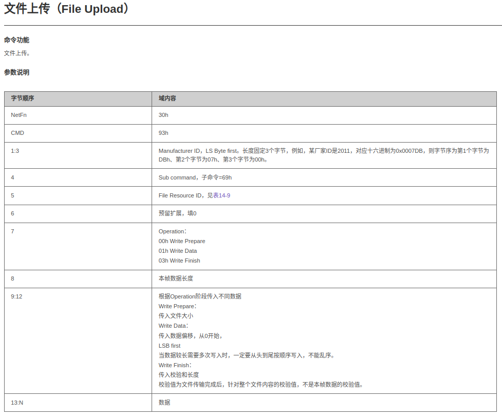

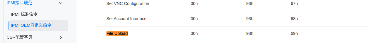

根据对应的ipmi oem文档,是可以查询到对应的File Upload

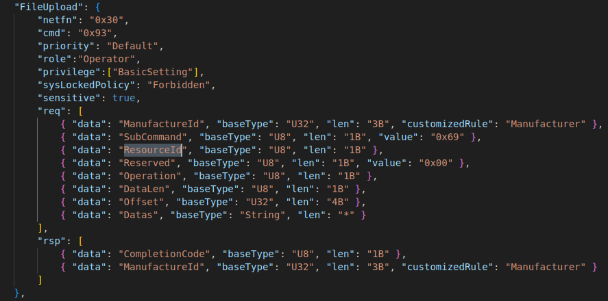

同时定位得到,该命令涉及的组件为bmc_upgrade,但是该组件未开源,不清楚具体实现

从知识库中《IPMI OEM 命令索引集合》可知,NetFn 0x30hOEM 类命令 的统一功能码,不同子命令通过 CMD 和 SubCmd 区分。其中:
  • CMD=93h:包含 Set VNC Configuration (SubCmd=67h)Set Account Interface (SubCmd=68h)File Upload (SubCmd=69h) 等。

由于 bmc_upgrade 组件未开源,无法直接查看逻辑。但根据日志路径:
bmc_upgrade_ipmi.lua(276): upload failed, invalid ResouceId [31]
说明该限制由 Lua 脚本代码显式判断造成,属于可配置性限制,非协议强制。

根据File Upload命令定义, 第8个字节为本帧数据长度,你给的命令里第8个字节为0x00,不对。
我是参照V2中白牌定制的脚本,生成的命令。本帧数据长度,应该是指带本帧中数据段的长度吧(也就是第十三个字节后的内容长度),同时这段,第7个字节指代Write Prepare,也没有第十三个字节,为0x00应该是正常的,执行完这个后,才去执行Write Data,这时候才有本帧数据长度。
