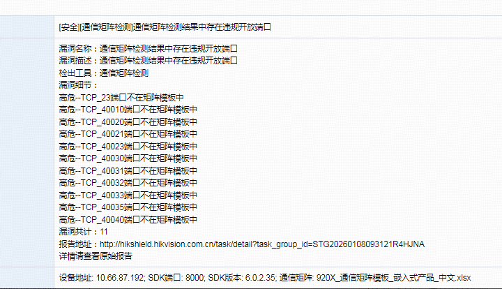

通信矩阵检测结果中存在违规开放端口
[安全][通信矩阵检测]通信矩阵检测结果中存在违规开放端口
通信矩阵检测结果中存在违规开放端口,漏洞描述:通信矩阵检测结果中存在违规开放端口
检出工具:通信矩阵检测漏洞细节:
高危–TCP_40010端口不在矩阵模板中
高危–TCP_40020端口不在矩阵模板中
高危–TCP_40021端口不在矩阵模板中
高危–TCP_40023端口不在矩阵模板中
高危–TCP_40030端口不在矩阵模板中
高危–TCP_40031端口不在矩阵模板中
高危–TCP_40032端口不在矩阵模板中
高危–TCP_40033端口不在矩阵模板中
高危–TCP_40035端口不在矩阵模板中
高危–TCP_40040端口不在矩阵模板中

  • 设备地址:10.66.87.192
  • 检出工具:通信矩阵检测
  • 漏洞等级:高危
  • 漏洞总数:11 个违规端口(其中部分已确认为调试端口)
检测结果显示:多个 TCP 端口(如 40010、40020、40021、40023、40035 等)在系统中处于开放状态,但未被列入通信矩阵模板中,因此被判定为“违规开放端口”。
