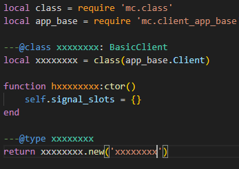

新增组件如何在gen/xxx/client.lua中自动生成升级信号相关代码
新增组件如何在gen/xxx/client.lua中自动生成如下升级信号相关代码
目前查看client.lua中位空

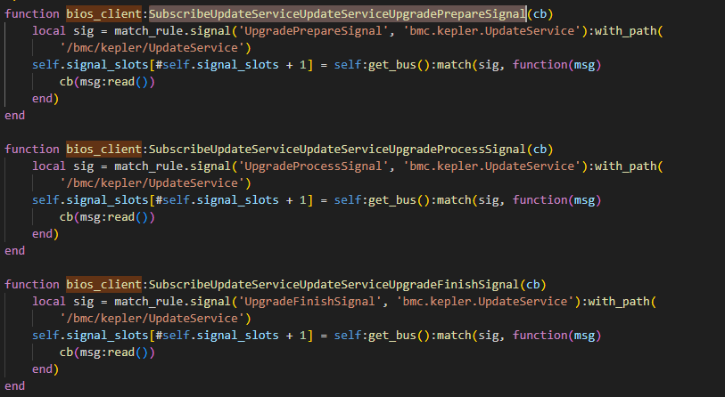

而期望的结果是自动生成类似以下格式的信号订阅方法:
function bios_client:SubscribeUpdateServiceUpdateServiceUpgradePrepareSignal(cb)
    local sig = match_rule.signal('UpgradePrepareSignal', 'bmc.kepler.UpdateService'):with_path('/bmc/kepler/UpdateService')
    self.signal_slots[#self.signal_slots + 1] = self:get_bus():match(sig, function(msg)
        cb(msg:read())
    end)

执行成功后,检查 gen/xxx/client.lua 是否包含如下函数:
function xxx_client:SubscribeUpdateServiceUpdateServiceUpgradePrepareSignal(cb)
        cb(msg:read())
    end)
:white_check_mark: 如果出现这些函数,说明配置成功。

自动生成代码是根据模型定义生成的,这里是client客户端的生成代码,一般需要在service.json的required字段下配置对应的依赖对象,自动生成代码会生成对应对象下的信号订阅接口
