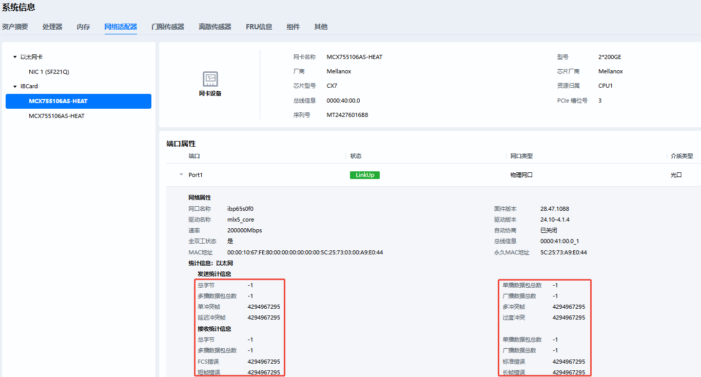

【网卡】BMC Web中IB网卡端口属性的统计信息异常
BMC Web中IB网卡(网卡名称 MCX755106AS-HEAT)端口属性的统计信息异常
  • 操作系统:openEuler 20.03 (LTS-SP3)
  • 软件版本:OpenUBMC2509
  • 硬件配置:
  • 前置条件
    1. 已安装IB网卡驱动、固件,IB网卡驱动版本为:MLNX_OFED_LINUX-24.10-4.1.4.0-openeuler20.03sp3-aarch64.tgz
    2. OS下已安装IBMA 2.13.0及其以上版本;
    3. 网卡已设置为IB模式。
  1. 登录BMC->系统管理->系统信息->网络适配器,查看IBCard下IB网卡的端口属性,接收和发送的统计信息为**-1**,或为4294967295(全F)。
如果没有收发数据,应该是0;如果有记录收发数据,应当是一个正常增长的值
  1. 网卡的端口属性,接收和发送的统计信息为**-1**,或为4294967295(全F)
有执行过复位,无法解决。暂无其他解决方案
网卡端口统计信息异常分析与解决方案
OpenUBMC 25.09 版本的 BMC Web 界面中,IB 网卡 MCX755106AS-HEAT 的端口属性统计信息显示异常,具体表现为:
  • 发送与接收的字节、数据包等统计字段显示为 -14294967295(即 0xFFFFFFFF,32 位无符号整数最大值)
  • 其他基本信息(如速率、MAC 地址、固件版本等)正常显示。
该问题出现在 IB 模式 下,且 IBMA 已安装并正常运行。

问题复现步骤
  1. 登录 BMC Web 界面。
  2. 进入 系统管理 → 系统信息 → 网络适配器
  3. 查看 IBCard 类型下的 MCX755106AS-HEAT 网卡。
  4. 在“端口属性”下的“统计信息”中,观察发送和接收字段。
    • 实际结果:关键字段显示为 -14294967295
    • 期望结果:若无流量应为 0,有流量时应为递增值。

  • 若仅需监控链路状态,可依赖 Port1 LinkUp 状态字段,该字段在截图中显示正常。
