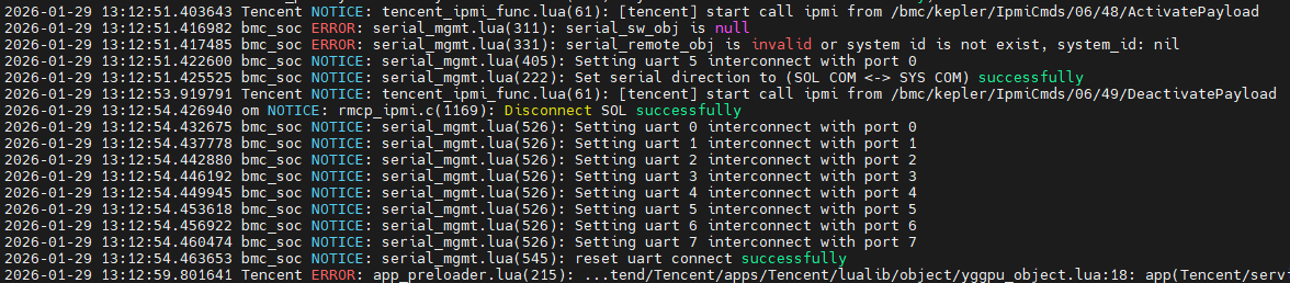

ipmi sol deactivate报错Error sending SOL data: FAIL
ipmi sol deactivate关闭sol,sol窗口会报错 Error sending SOL data: FAIL
日志正常无报错

根据您提供的日志和现象描述,IPMI SOL(Serial Over LAN)会话在执行 deactivate 操作时,客户端显示 Error sending SOL data: FAIL,但 BMC 端日志显示 “Disconnect SOL successfully”,表明问题并非出在 BMC 主动断开连接的能力上,而是与客户端(ipmitool)的状态或网络交互有关。

  • BMC 日志:
    • 日志明确记录了 DeactivatePayload 被调用。
    • rmcp_ipc.c(169): Disconnect SOL successfullyBMC 成功处理了断开请求
    • 串口(UART)连接已重置。

:white_check_mark: 2. BMC 侧串口管理对象为空引发潜在问题(间接因素)
从您的日志可见:
bmc.soc ERROR: serial_mgmt.lua(311): serial_sw_obj is null
bmc.soc ERROR: serial_mgmt.lua(331): serial_remote_obj is invalid or systemd is not exist, systemd.id: nil
尽管这些日志发生在 activate 阶段,说明 BMC 在配置串口路由时未能正确获取相关串口控制对象(如 serial_sw_obj,这可能导致后续的串口状态管理异常,即使会话看似成功。
  • 虽然 Deactivate 阶段日志显示成功关闭,但前期初始化异常可能遗留状态不一致。

看看报错的时候,是否有其他用户发送了deactivate的操作呢
确认没有其他用户发送
能否提供一键收集日志呢
这个是正常现象. 你在这个终端A连接IPMI SOL,终端A的ipmitool是通过心跳来检测该会话是否处于正常状态. 如果你在终端B进行deactivate, 那么实际上bmc已经关闭了会话, 而终端A的ipmitool只能通过心跳去检测, 检测失败会有一条日志报错, 到了超时时间, ipmitool就会打印 SOL session closed by BMC, ipmitoool作为客户端也会关闭会话. 我看了下上面AI分析的结论, 讲的基本是对的
