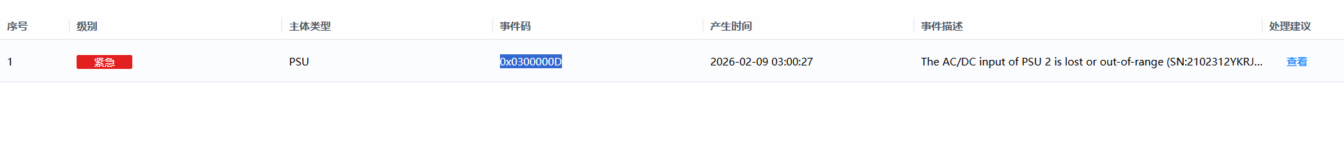

电源在位,不插电源线,拔插电源未重新生成输入告警
两个电源,一个正常插着电源线,另一个在位,但是不插电源线,此时会产生The AC/DC input of PSU 2 is lost or out-of-range(0x0300000D)告警,把未插线的电源拔掉后,告警取消,重新插入未产生该告警

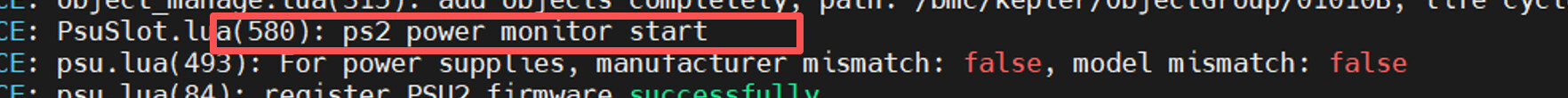

查看日志打印,看着像是没有打开monitor,缺少了如图这样的打印流程。

根据您提供的问题描述及日志信息,当前现象为:
  • 当 PSU 2 在位但未插入电源线 时,系统正确上报了事件码 0x0300000D(AC/DC 输入丢失或超出范围);
  • 将该电源拔出后,告警被清除;
  • 然后 重新插入同一 PSU(仍不接电源线),系统 未再次生成 0x0300000D 告警;
  • 日志中缺少 power monitor start 等关键监控启动流程的打印。

3. 日志缺失 power monitor start 表明监控未启动
您提到日志中缺失如下关键打印:
CE: PsuSlot.lua(580): ps2 power monitor start
CE: psu.lua(493): For power supplies, manufacturer mismatch: false, model mismatch: false
CE: psu.lua(84): register PSU2 firmware successfully
而这些日志属于以下流程的一部分:
  1. 检测到 PSU 插入;
  2. 触发 PsuSlot 的初始化流程;
  3. 调用 register_psu_slot 注册 PSU;
  4. 启动监控线程(power_monitor_start);
  5. 上报传感器状态与异常事件。
结论: 重新插入 PSU 后,系统虽识别其“在位”,但 未完整执行初始化流程,导致监控服务未开启,因此无法检测“无 AC 输入”状态,也不会重新触发 0x0300000D 告警。
