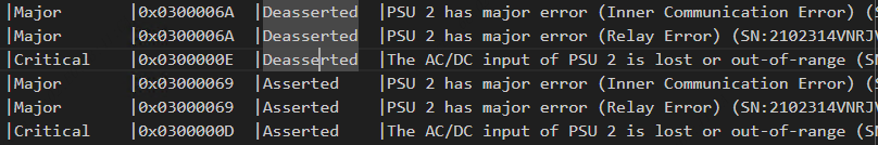

电源线插入时,产生0x0300006A告警后又很快解除
这两个告警reading来源为CMLStatus属性
事件产生时日志

在插入电源线时,系统短暂产生事件码为 0x0300006A(或界面显示为 0x0300069)的告警:
PSU 2 has major error (Inner Communication Error) (SN:2102314VNRJ)
该告警在短时间内自动解除(deasserted),同时伴随 0x0300000D 类似告警(AC/DC 输入丢失)被触发和恢复。此现象虽未造成最终功能异常,但影响告警准确性与运维判断。

  4. 观察到以下顺序行为:
    • 触发 0x0300000D:AC/DC 输入丢失 → Asserted
    • 触发 0x03000069:Inner Communication Error → Asserted
    • 数秒内两条告警均被 Deasserted

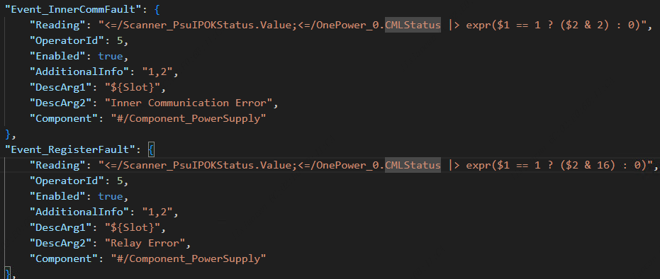

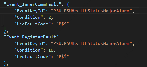

:white_check_mark: 核心机制定位:告警来源于 CMLStatus 属性与 IPOK 协同判断
根据提供的 CSR 配置信息,该告警由以下表达式驱动:
Reading = expr($1 == 1 ? ($2 & 2) : 0)
其中:
- $1 = /Scanner_PsuIPOKStatus.Value
- $2 = /OnePower_0.CMLStatus
并结合 OperatorId=5(表示“等于 Condition”),Condition 设置为 2。
这意味着:
只有当 IPOK 正常($1 == 1)且 CMLStatus 的 bit1 被置位(即值 & 2 ≠ 0)时,才会触发 Inner Communication Error 告警。

:white_check_mark: 日志印证(来自您提供的截图)
[Event_InnerCommFault_01010B] generate an event [assert] while Reading change to [2]
表明表达式的计算结果变为 2,满足告警条件,触发了事件。
