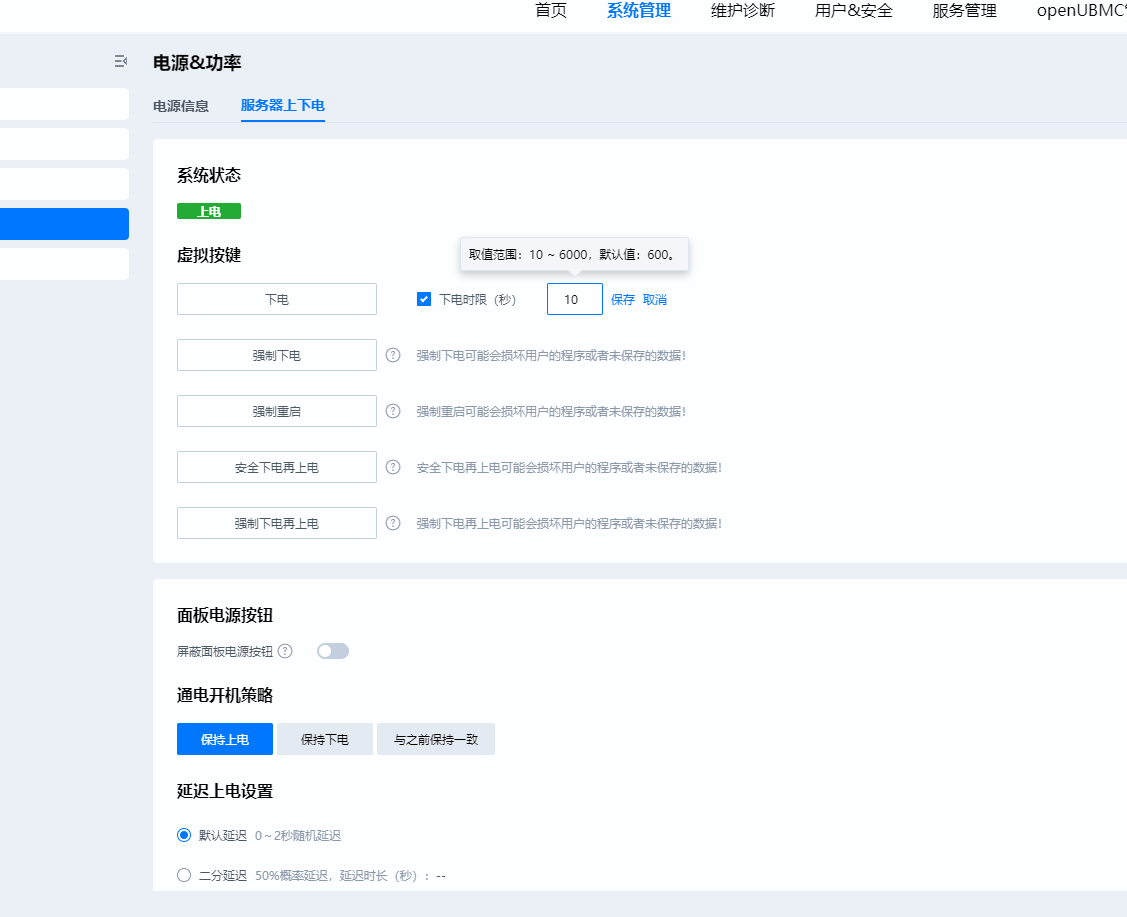

[第一步] 登录 Web 管理界面
  1. 打开浏览器,访问 OpenUBMC 的 Web 界面 URL(如:https://10.0.6.110/UI/Static/#/navigate/power/control)。
  2. 使用管理员账户登录。
[第二步] 配置极短的下电超时时间
  1. 导航至 系统管理 → 维护诊断 → 电源&功率 → 服务器上下电。
  2. 找到 下电时限(秒) 设置项。
  3. 将其值修改为最小允许值 10 秒(取值范围:10 ~ 6000,默认 600)。
  4. 点击 保存 配置。
目的:大幅缩短系统预期完成下电的时间窗口,提高超时概率。

[第四步] 触发下电操作
在 Web 界面点击 “下电” 按钮(非强制下电)。
[第五步] 观察系统行为
等待超过 10 秒后观察以下现象:
  1. 系统在 10 秒内未能完成下电,触发 Power-Off Timeout 事件。
  2. BMC 自动生成并记录一条 异常告警,内容为“下电超时”或“Power-off timeout detected”。
