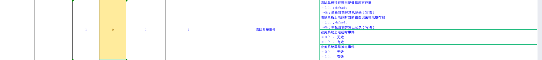

3. 系统事件清除配置
项目 配置说明
清除单板锁存异常记录指示寄存器 1h: 默认状态;0h: 表示异常已记录(需写清)
清除单板上电超时当前错误记录指示寄存器 1h: 默认状态;0h: 异常已记录(需写清)
清除系统事件 - 业务系统上电超时事件 0h: 无效;1h: 有效
业务系统异常掉电事件 0h: 无效;1h: 有效
  • 当前配置表明:系统支持通过置位 1h 来触发清除操作。
