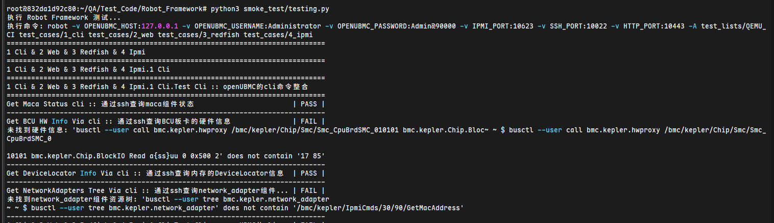

本期启动qemu后执行 smoke/execute.py等待web和redfish起来,再执行smoke/testing.py,就会出现这个问题。
尝试过一下解决方案:
web和refish起来后,直接ssh登录进去执行 ‘busctl --user call bmc.kepler.hwproxy /bmc/kepler/Chip/Smc/Smc_CpuBrdSMC_010101 bmc.kepler.Chip.BlockIO Read a{ss}uu 0 0x500 2’ ,出现报错,等待一会就正常回显
因此尝试延长execute.py中的等待时间为90s,问题规避,但redfish获取BCU板卡信息又出现状态码不一致的情况;回退execute修改,延长测试用例中重试等待时间为20s,出现一样的现象
没有任何修改的情况下,只把close_qmue注释,重复执行smoke/testing.py,测试通过,也就是qemu起来后第一次执行必定报错。
