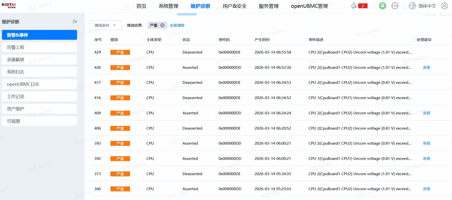

cold reset压力测试,系统事件和传感器事件中出现很多瞬时告警
基于2512_LTS版本
进行cold reset压力测试,系统事件和传感器事件中出现很多瞬时告警:
一键收集如下:
dump_info.tar.gz (9.9 MB)
能否针对这种告警闪现的问题,出一篇处理指导

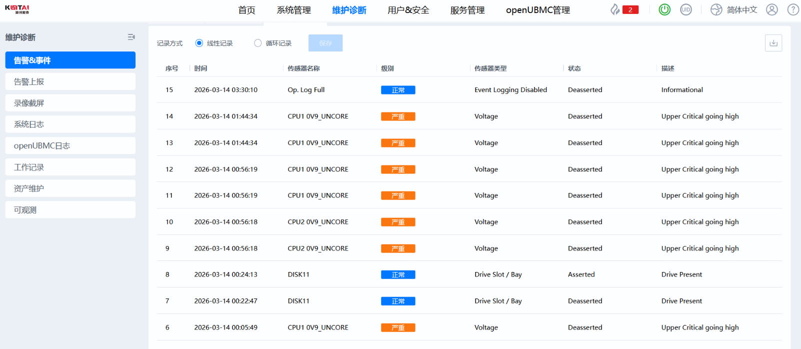

从截图可见:
  • 多次 Cold Reset 后出现 CPU1/CPU2 0V9_UNCORE 电压超出上限(Upper Critical) 的告警,状态为 Deasserted。
  • 出现 DISK11 频繁插入/拔出(Drive Present Asserted/Deasserted) 的事件。
  • 所有告警均为短时间内自动清除(Deassert),无真实硬件故障。
这类现象常见于系统电源循环(即 AC Cycle 或 Cold Reset)过程中,BMC 在系统初始化阶段尚未完成传感器采样、OS 尚未稳定期间,读取到异常或未稳定的传感器值所致。

复位场景(包括AC)出现的告警产生立即恢复的误告警
通常是初始值不准确
如不知道告警配置可以通过app日志中event打印
会打印xxx(对象名) generate an event [assert] while Reading change to xxx(瞬时告警值)
根据配置倒推这个导致误告警的告警值是怎么来的
如果日志收集及时可以查看AppDump\event\sync_property_trace.log
会记录最近3次的告警关联值变更时间以及变更值
总之就是对象分发的时候告警关联值因为处理慢等原因导致默认值/不准确的值
触发告警后才获取到准确的值进而恢复
如果是此问题优先通过表达式去保证告警值是准确的
