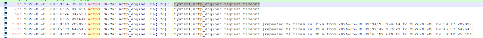

endpoint.Request概率性获取不到信息
endpoint创建成功,使用接口 pcall(endpoint.Request, endpoint, context, request_data_bin, 0, {}, {}),概率性获取不到信息。一直循环每隔5秒获取一次,发现可能每隔10次左右才能正确获取到信息,其余次返回都是空的。查看mctp日志有mctp_engine: request timeout打印。这个如何解决

关于 endpoint.Request 概率性获取不到信息的问题分析与解决方案
您所描述的 endpoint.Request 调用概率性失败并伴随 mctp_engine: request timeout 日志的问题,在 OpenUBMC 系统中是一个较为典型的 MCTP(Management Component Transport Protocol)通信稳定性问题。结合您提供的日志、上下文及现有知识库信息,以下是对此问题的系统性分析与可行解决路径。
  • 现象:pcall(endpoint.Request, ...) 概率性返回失败或空响应,约每 10 次请求仅有 1 次成功。
  • 关键日志:mctpd ERROR: mctp_engine.lua(376): [System]mctp_engine: request timeout
  • 调用频率:每 5 秒发起一次请求。
  • 环境背景:MCTP 通道已建立,Endpoint 已成功创建,说明基础连接正常。

  • 从日志可见:“repeated 24 times in 320s”,表明这是一个持续性、周期性出现的通信异常,而非偶发闪断。
