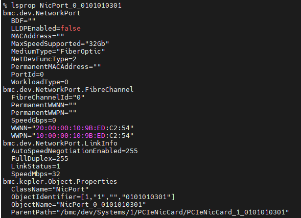

南向接口网卡NicPort属性模拟
南向接口Component_drivers中配置的精细化告警,关联的NicPort.BandwidthPercent属性,但是查看Nicport对象没有该属性,如图2。
请问南向接口这里如何进行模拟触发呢,这样配置是正确的嘛

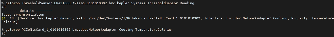

目前对该卡PCieNicCard对象的TemperatureCelsius属性进行mdbctl模拟,模拟后直接查看PCieNicCard对象的TemperatureCelsius属性是模拟值,此时门限传感器对象ThresholdSensor_LPe31000_APTemp,或是coolingrequirement对象(都关联了PCieNicCard.TemperatureCelsius),这两个对象查看的关联值为真实值。如图。
还存在模拟之后,ThresholdSensor_LPe31000_APTemp和coolingrequirement会保持十几秒的模拟值,然后会自动变为真实值。
这种现象是为什么,component_drives组件不支持mdbctl嘛

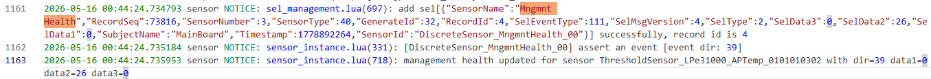

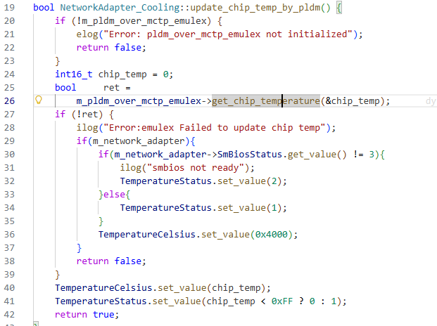

问题4:【概现20%】长时间OS重启时,lpe31000的ThresholdSensor_LPe31000_APTemp门限传感器的ReadingStatus导致上报mngmnt health传感器事件,ReadingStatus从2变为1时触发,变为0是接触。
查看代码直接访问芯片地址,获取芯片温度失败,TemperatureStatus先设置为了2,在1,在smbiosSatus=3后仍然获取失败。

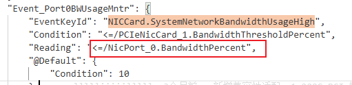

问题1总结:对lpe31000-ap卡配置NICCard.SystemNetworkBandwidthUsageHigh精细化告警,参考其他网卡配置Reading关联到NicPort.BandwidthPercent。但是lsprop NicPort对象,无BandwidthPercent属性。如何模拟该告警的产生呢?
尝试:查看发现Networdadapter对象存在BandwidthPercent属性,执行setprop Networdadapter.BandwidthPercent属性无法触发该告警。
问题1关于NICCard.SystemNetworkBandwidthUsageHigh告警的目前在component_drivers组件仓修改其他网卡也遇到这个情况,帮忙解答一下。
Reading关联不存在的属性就没办法产生告警,修改配置
我们南向接口目前是不支持NICCard.SystemNetworkBandwidthUsageHigh精细化告警配置嘛
南向接口是指什么,告警配置的能力是通用的
指南向接口仓,比如component_driver仓。因为目前我查看NICCard.SystemNetworkBandwidthUsageHigh告警都是如此配置的,关联NicPort_0.BandwidthPercent属性,
但是查看NICPort对象不存在BandwidthPercent属性。
