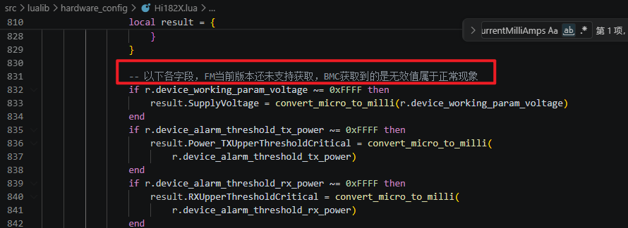

网卡Hi182X协议注释问题
问题现象:重启前光模块阈值信息正常,BMC重启后光模块所有阈值信息都为0xFFFF
分析:网卡走的是Hi182X协议,各项阈值信息是跟电流电压值一个命令获取的 命令没有报错而且电压电流值正常,看代码中有如下注释,想请问一下FM当前版本是什么指的哪个版本,获取到无效值是必现的吗

:receipt: 代码关键分析
在文件路径 src/luolib/hardware_config/Hi182X.lua 中,存在如下代码段与注释:
-- 以下各字段,FM当前版本还未支持获取,BMC获取到的是无效值属于正常现象
if r.device_working_param_voltage ~= 0xFFFF then
    result.SupplyVoltage = convert_micro_to_milli(r.device_working_param_voltage)
if r.device_alarm_threshold_tx_power ~= 0xFFFF then
    result.Power_TXUpperThresholdCritical = convert_micro_to_milli(
        r.device_alarm_threshold_tx_power)
关键解读:
  1. FM 指的是 Firmware of the Module(模块固件)
    • 在此语境中,“FM”并非指“Fabric Manager”或其他系统组件,而是指 Hi182X 网卡自身管理芯片或 CPLD 上运行的固件版本
    • 该固件负责响应 BMC 的查询命令,提供传感器数据和阈值配置信息。
    • 若 FM 版本较低或未实现相关功能,则即使命令无报错,返回的阈值字段也可能恒为 0xFFFF(默认无效值)。
  2. 代码逻辑说明
    • 代码明确判断:只有当返回值不等于 0xFFFF 时才进行转换赋值。
    • 这表明开发团队已预知某些字段可能存在无效值的情况,并将其视为 非致命错误
    • 注释指出:“FM 当前版本还未支持获取”——说明这是一个 已知的功能缺失或阶段性限制,不是通信故障。
  3. 为何电压/电流正常而阈值异常?
    • 主要性能参数(如电压、偏置电流、收发光功率)通常由硬件实时采集,优先级高、支持较早。
    • 阈值参数(如 TX/RX Upper/Lower Critical/Warning)属于配置型数据,可能存储于非易失性区域或需特定初始化流程加载。
    • 因此,在 FM 固件不支持或未正确加载的情况下,主数据可读,但阈值类元数据返回默认无效值 0xFFFF

麻烦发一份一键日志收集辅助定位
日志无法上传,是SP681这张网卡,web端不显示告警阈值,报文里获取到的各个告警阈值都是65535
可以提供下邮箱吗,通过邮箱发送日志
