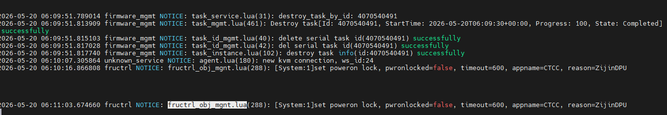

4、查看服务器上电状态,BMC运行日志有记录强制开机,机器实际没有上电成功
调用到fructl 开机报错如下:
一键日志如下:

  • 关键日志frucrtl_obj_mgmt.lua(288): [System:1]set poweron lock, pwronlocked=false, timeout=600, appname=CTCC, reason=ZijinDPU

2026-05-14 07:19:47.438606 fructrl NOTICE: pg_signal.lua(77): ==== [System:1]PowerGDStatus changed to power on ====
从日志看是上电成功了
这个好像是共性问题,昨天找到方法解决了,多谢您。
