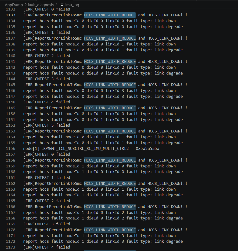

升级打桩 imu 固件,模拟触发 HCCS 降带宽事件,BMC 无告警,同时也没有任何相关 fdm_log 记录
和 BIOS 了解,IMU 固件是将 HCCS 降带宽事件报给了 SMC,应当是通过 CPLD 寄存器向 BMC 呈现的(此时还没到 BIOS 启动阶段,无法通过 ipmi 上报)
由于该功能是完全继承的平台能力(无论是 BIOS、CPLD 还是 BMC),因此想了解一下该功能是如何正确配置的,我们手里的 sr 配置是否在该功能上存在缺失,谢谢
这是 IMU 的对应打印:
HCCS 降带宽.zip (9.8 MB)
