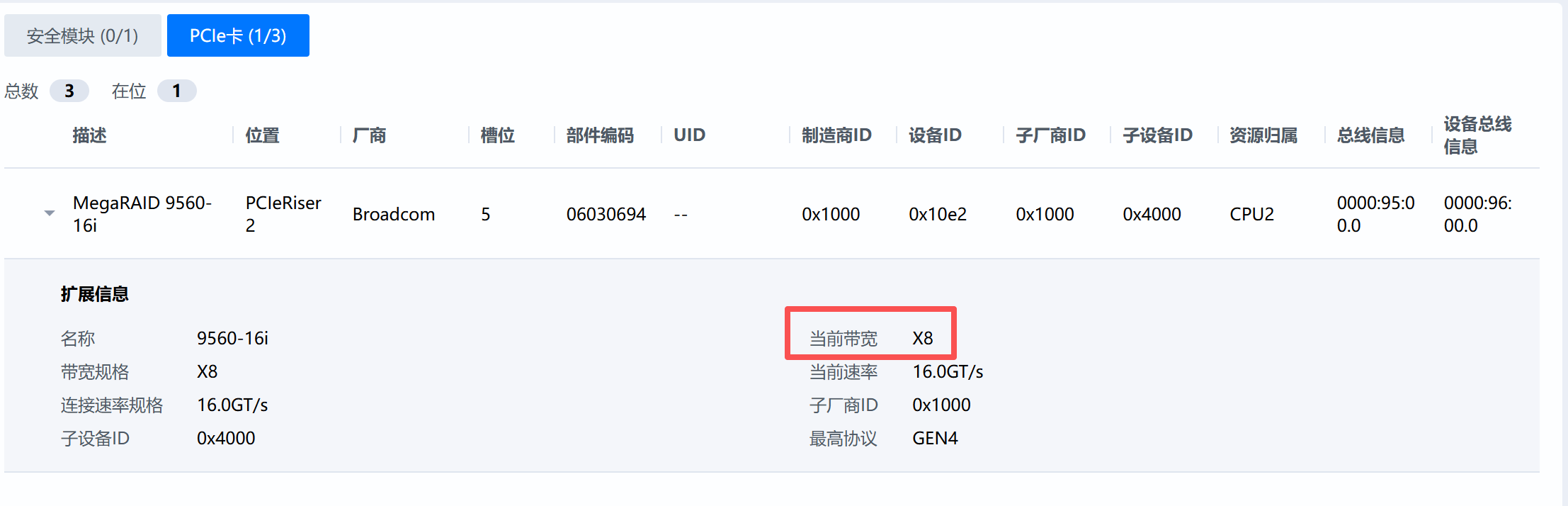

X16 PCIE网卡插入X8的PCIE slot槽位,bmc界面没有产生告警
  • 软件版本:OpenUBMC2
  • 硬件配置:SP670网卡
将网卡插入X8带宽的slot,未触发将带宽的告警
带宽未达到X16,应该报出降带宽的告警
什么告警都未产生

降带宽告警只针对协商出来的带宽比当前带宽高的情况,如果一开始就插入X8,此时协商带宽就是X8,不会触发告警
那想触发这条告警,有什么操作方法吗
可以通过自己增加卡的csr配置,确定卡默认速率,之后和上报的速率对比,手动降速率标志位。
意思直接把触发的reading哪里修改成我们想触发的样子吗
可以自己定制代码处理
