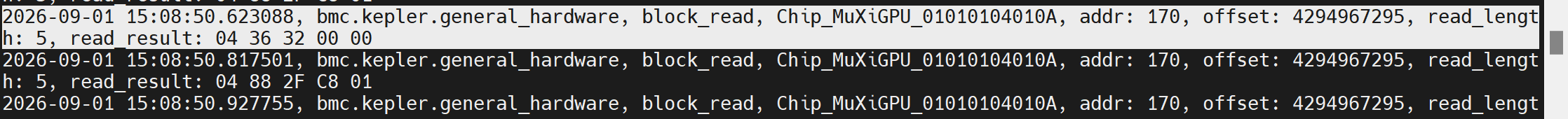

使用writeread接口,发现返回数据全为0.
使用代码是在25.09社区版本基线代码

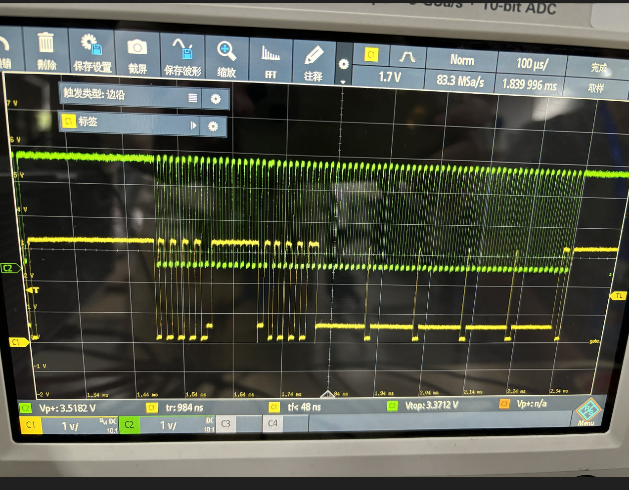

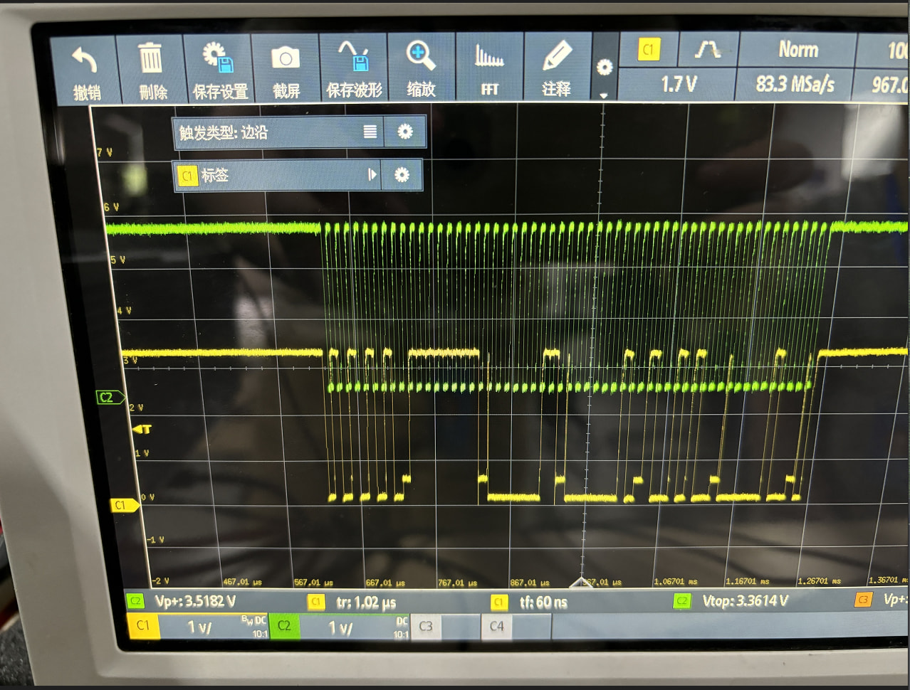

抓取波形发现,是对gpu芯片地址写操作写入了 0xfffffff 后再写入的0x03 0x02 0x94 0x04,然后读操作是写入 0xfffffff 再读取了五个数据为0.
期望的结果是不写入 0xfffffff ,就是写入0x03 0x02 0x94 0x04然后读数据。
示波器截图如下:
示波器截图如下:
