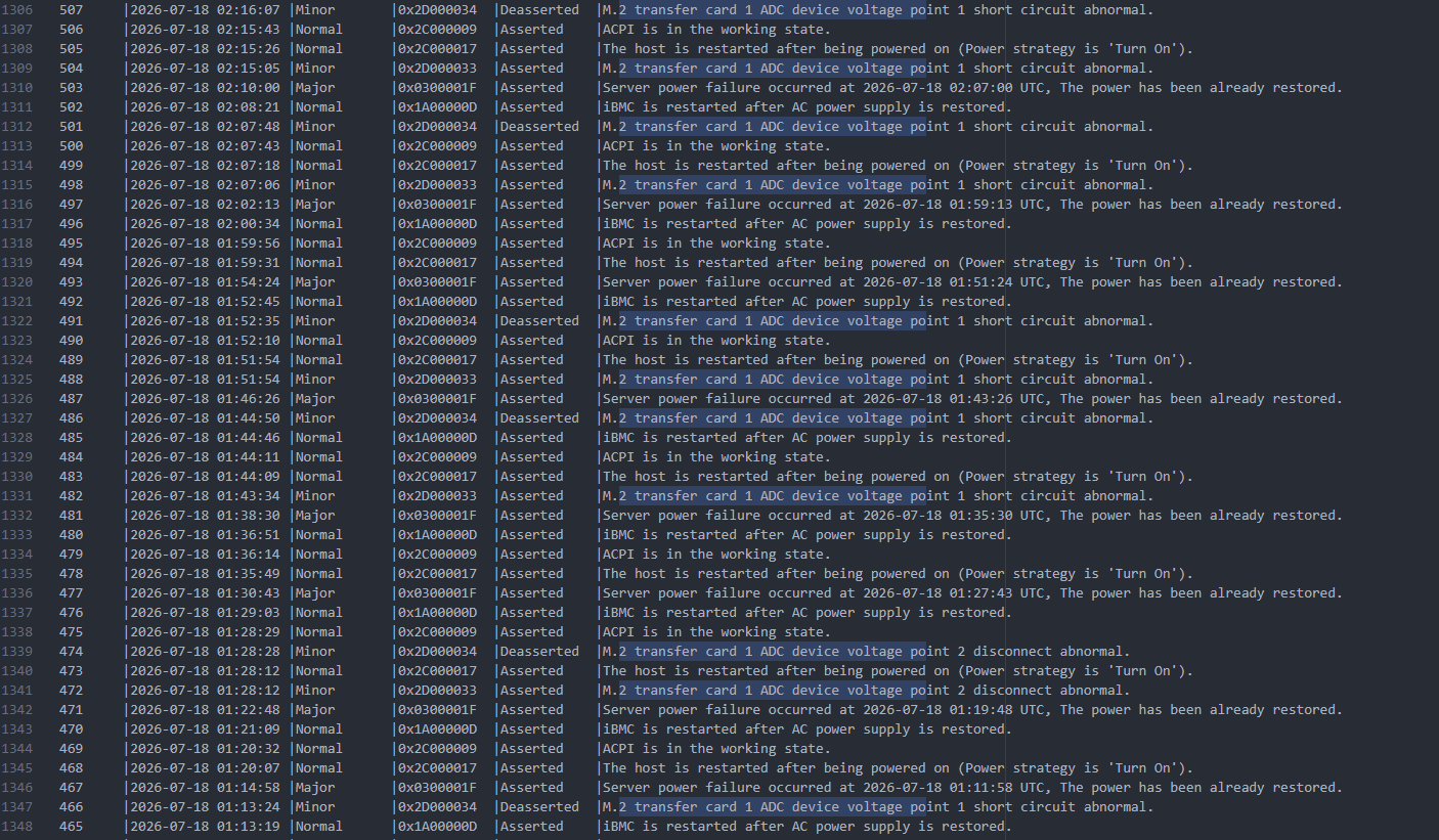

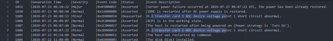

环境AC启动,必现0x2D000033告警,1min左右消除

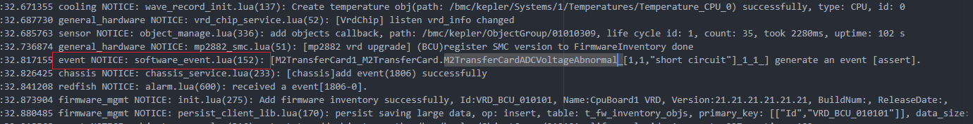

定位告警逻辑,CSR配置无该告警,看app.log应该是软件类告警,社区新增告警描述是UB接口卡带着上的(借单上库?) AtomGit - 全球开发者的开源社区,开源代码托管平台
代码未找到相关逻辑,M.2一般是在general_hardware下管理的,无产生该告警的动作

看下告警配置
CSR没有配置,看着是软件类告警,确定不了是哪个组件触发的

  1. 这段告警的触发逻辑是chassis组件的node_id_identify.lua
